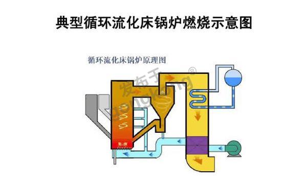

循环流化床锅炉低压380V用电设备晃电,主要包括给煤机晃电、高压流化风机晃电和DCS控制系统晃电三类。
