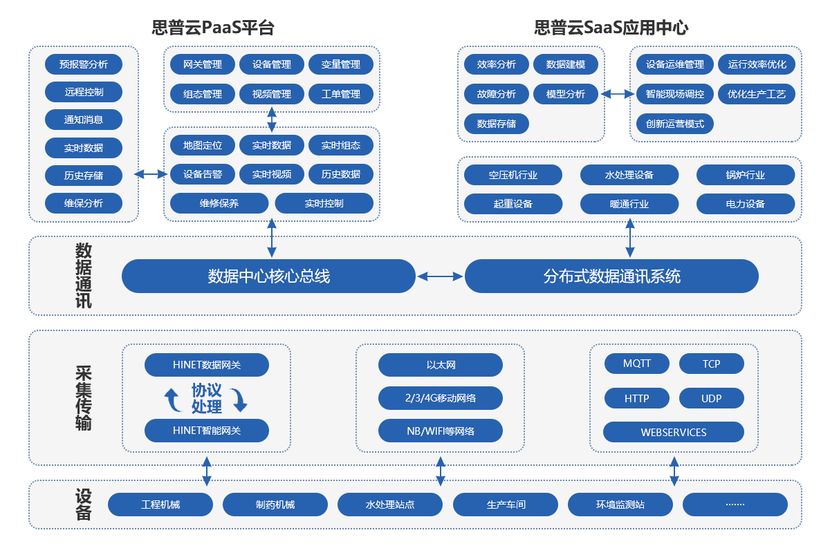

思普云架构
华辰智通基于十二年工业行业经验,潜心研发的工业生产设备数据采集器(工业智能网关),它方便地实现现场设备的远程数据采集、程序远程下载和远程维护,支持网关远程管理,支持双向数据流以及PLC/HMI/变频器等智能设备远程上传、下载和监控程序等,是您高效采集、传输设备数据的不错选择。
