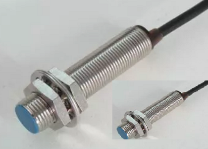

一、齿轮测速传感器工作原理
使用齿轮测速传感器时应在被测量转速的轴上装一齿轮(正、斜齿轮或带槽圆盘都可以)将传感器安装在支架上,调整传感器与齿轮齿顶之间隙为1mm左右。当轴旋转时带动齿轮旋转,根据电磁感应的原理在传感器內部线圈的两端产生一个电压脉冲信号、轴转动圈时就产生Z个电压脉冲信号,根据下式。
f=Z式中:
n为被测轴转速转/分
Z为齿轮齿数
当齿轮齿数为60时,就把轴的每分钟转数n转化成频率为f的电压脉冲信号,将此信号送到与之配套的数字式转速。
齿轮测速传感器

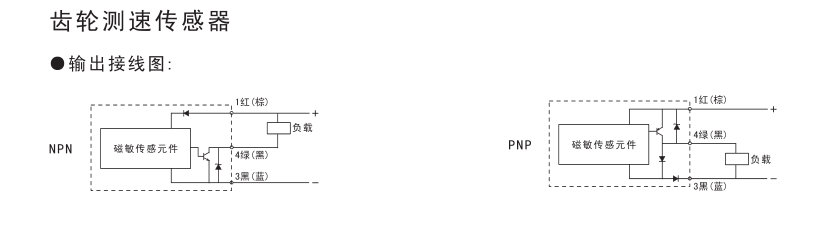

注意事项
(1)传感器输出线中的金属屏蔽层应接大地另线
(2)不允许在温度为250℃以上强磁场环境中使用及放置
(3)安装及运输过程中应避免强烈撞击
(4)在被测轴跳动较大时,应注意适当放大间隙,避免损坏
(5)本传感器为了考虑在恶劣环境中使用,裝配调试完毕后即行密封,故无法修理
齿轮测速传感器接线图
