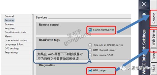

1. TIA Portal 博途端组态
在TIA“运行设置”>“ 服务”下
A.使能“Start Sm@rtServer”选项 (在操作屏的控制面板的“WinCCInternet Setting”下会出现“Remote”选项)
B.激活 “HTML page”选项 (在操作屏的控制面板的“WinCC InternetSetting”下会出现“Web Server”选项。如果需要在web界面下远程查看或者下载操作屏对应的归档文件,则需要激活“HTML page”选项。)

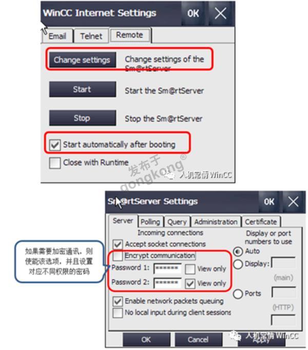

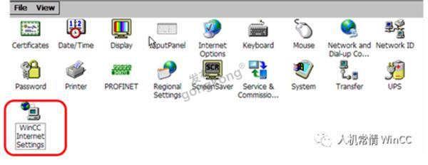

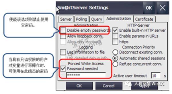

2. 操作屏中组态设置
在控制面板中打开“WinCC Internet Settings”
在“Remote”选项下使能“Start automatically after booting”,点击“Changesettings”,进入详细的配置界面。相关设置及说明如下图所示:

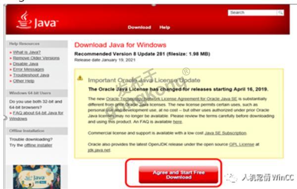

在IE 中安装java plug in,建议联网在线下载,方法如下:在浏览器中输入www.java.com , 下载安装最新版本的java插件,如下图所示推荐版本为:Version 8 Update 281,选择“Agree and Start FreeDownload”

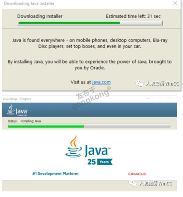

在浏览器下方弹出以下弹出框,选择“Run”
安装过程如下图所示:

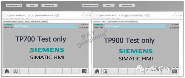

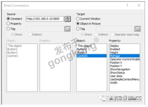

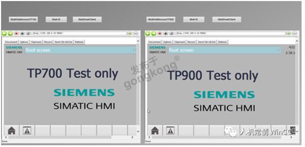

方式1:通过 WinCC 画面中的 WebBrowser 控件访问
可在1个画面中调用多个控件同时访问多个操作屏。
 在WinCC画面中添加WebBrowser控件,可直接在控件的MyPage属性中直接输入对应SmartServer地址,如:http://192.168.0.15:5800,如下图所示:
使用这种方法访问Smart Server,必须在IE中安装最新的java plug in,否则无法正常访问。画面运行效果如下图所示:

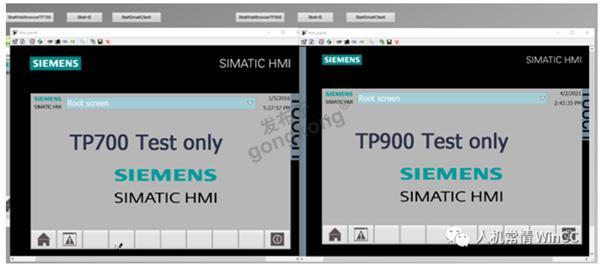

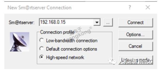

方式2:通过C脚本直接启动 SmartClient.exe
以独立于 WinCC 画面的 SmartClient 程序窗口运行
具体的C脚本为:
ProgramExecute("C:\\Program Files (x86)\\Siemens\\Automation\\WinCCRT Advanced\\SmartClient.exe");
该方法直接打开SmartClient程序,通过SmartClient访问SmartServer,打开SmartClient客户端程序,需要输入对应SmartServer的地址。该方法无需在IE中安装java plug in。
画面运行后如下图所示:

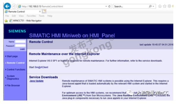

方式3:直接通过 VBS 打开 IE 浏览器访问。
以独立于 WinCC 画面的 IE 浏览器窗口方式运行。
对应的VBS如下所示:
Dim objIE
Set objIE =CreateObject("InternetExplorer.Application")
objIE.Navigate "http://192.168.0.15:5800"
Do
Loop While objIE.Busy
objIE.Resizable = True
objIE.Width = 500
objIE.Height = 500
objIE.Left = 100
objIE.Top = 100
objIE.Visible = True
该方法需要在脚本中定义IE界面的位置及大小,且在IE中需要安装最新的java plug in,否则无法正常访问,画面运行后如下图所示:
