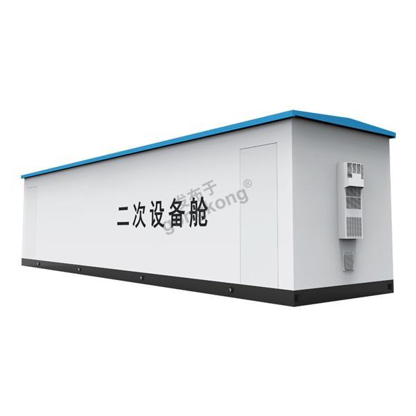

咱们比较常见的预制舱一般是瓦楞板原料的,外表喷涂不同颜色漆,所以款式不同,现在出现的GRC资料的预制舱,由于其结构强度高,抗腐蚀抗锈蚀才能强,所以开始被广泛的推行,由于原料的特殊性,所以制造工艺也与普通的预制舱不同,这里咱们对GRC原料预制舱的制造工艺及特色详细的介绍一下。
1、资料制造
GRC预制舱的原料是由水泥与玻璃纤维砂浆等混合而成的,其中水泥选用的是低碱水泥,具有更高的强度,内部增加的玻璃纤维可以有用的提高墙体的功能,增加其耐酸碱性,一般挑选ZrO2质量分数在16%左右的玻璃纤维,长度大约在4-5cm,增加的砂是质量分数低于1%的中砂,混合时运用的自来水混合即可。
2、外形模具
由于GRC原料预制舱的款式众多,其外形模具也是多种多样的,当咱们确定好预制舱的外形后,假如有合适的模具,直接运用该模具进行浇筑即可,假如没有合适的模具可以在工厂进行定制,制造出模具后进行玻纤水泥的浇灌。
由于GRC水泥归于特种水泥,不同于传统水泥,GRC水泥内混合了玻璃纤维等物质,可以快速成型,并且结构强度高,不易破裂,在运送过程中可以保证预制舱的完整性,但是由于GRC原料的特殊性,不能制造大型预制舱,由于GRC原料预制舱不可以进行分体运送。
3、GRC原料特色
GRC原料的预制舱可以被广泛运用,说明GRC原料预制舱的制造工艺及特色是有优势的,其主要特色包括:具有较强的耐腐蚀、耐化学及抗渗透才能,可以在沿海、湿润等区域运用。其运用寿命相对其他原料的预制舱更高一些,运用年限不小于50年,具有较强的耐久性、抗风性。
GRC原料的舱体还具有很好的亲水性、防潮性、阻燃性,当外部空气湿润时,可以避免水蒸气附着在舱壁上,抑制凝露的产生,避免对舱内设备造成影响。另外,传统水泥可能会由于热胀冷缩产生舱体的变形、龟裂等情况,由于GRC原料预制舱内增加有玻璃纤维,所以可以有用处理这个问题。
这种GRC原料预制舱的制造工艺及特色咱们都有所了解了,由于其功能优势较多,外部可以贴瓷砖,可以具有更多款式,所以具有非常广阔的发展前景。
