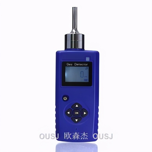

气体检测仪在标定时要注意以下事项:
1、标定环境条件
气体报警器是电子仪器,其检定中的误差主要来自检定环境。要求通风良好,在标定时不会被干扰被测成分,它的环境和温度都需要达到一定的数值。
气体检测仪标定的注意事项
2、标定流量控制
由于气体报警器多是催化燃烧性的传感器,流量的大小直接影响检定结果的准确度,因此,需要对流量进行控制。流量过大,或者是过小,都会影响到标定的结果。
3、标定时主控制器与现场探测器示值不吻合
当环境中气体探测器气体的浓度达到或超过预置报警值时,主控制器即发出报警,以提醒值班人员采取安全措施,从而保障企业的安全生产。
4、标定用标定罩
在给可燃、有毒气体报警器标定时,会使用到标定罩,每个厂家都有自己的专用标定罩,在标定时,最好用原厂生产的标定罩比较好,标定结果会更加准确。另外,为保证检测准确性,气体报警器至少每年标定一次
