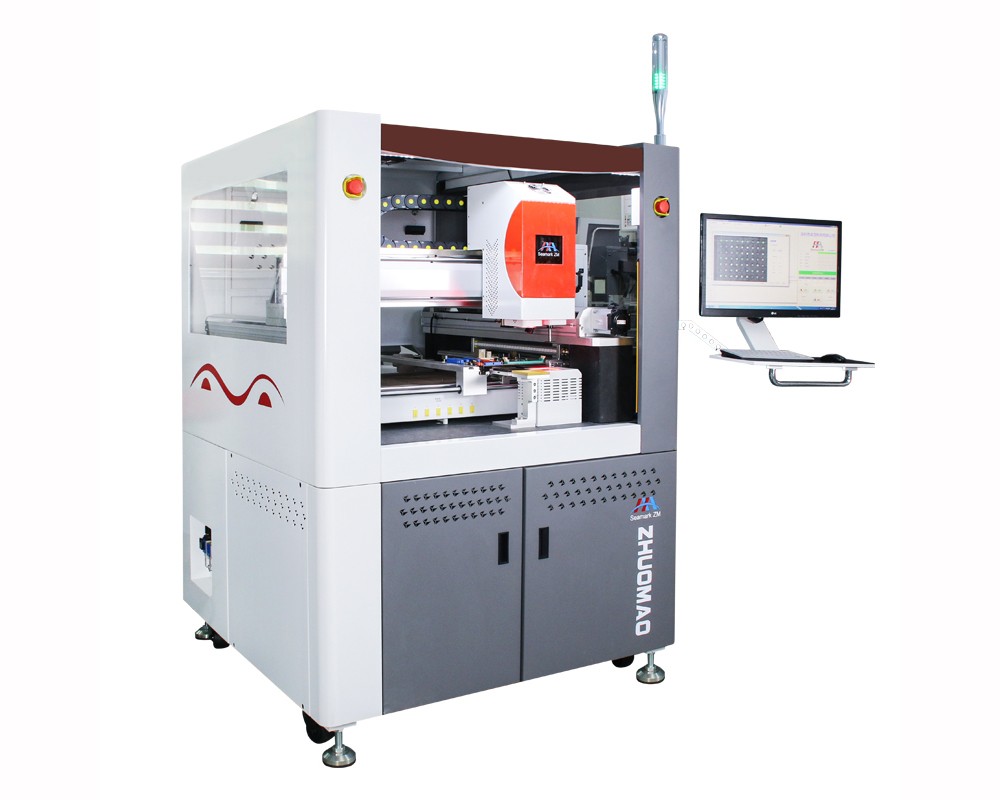

焊接bga元器件需要保证一定的贴装精度,不然会造成空焊,锡球在焊接加热时,有一定的自对中效应,允许有轻微的偏差,在贴装时,将期间的壳体中心与丝印外框中心近似重合,即可视为贴装位置正确。在不使用光学级bga返修台的情况下,也可根据移动bga时的手感判断是否接触(这点的话比较主观,每个人的感觉不一定相同)。光学级BGA返修台可以直接看清bga元器件与焊盘是否对齐,并自动焊接。目前国内的bga返修台基本采用的是上下部热风,底部红外预热的方式,所以还需要使用合理设计的风嘴,防止加热时热风将bga移动。
