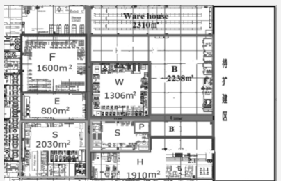

基于SLP法对北京K公司工厂扩建过程中的生产车间布局进行设计优化,解决K公司的实际运营过程中存在的问题,并通过真实案例展示SLP方法在实际应用中的有效性。
一、原有工厂布局分析
工厂原有的布局如图1。各产品线事业部按照自己的内部流程和生产需要进行了模块化工艺流程布局,未充分考虑物料价值流的精益性及未来的可扩展性。
 原有工厂布局图
随着业务的不断发展,各事业部面积不断扩张,但因为都是在原有位置上向周边扩展,出现了各事业部生产面积局促,内部周转不畅的局面,且除了B. H事业部外,其他事业部均无法再继续扩张。原有车间布局存在以下问题:
1、除了临近待扩建区的事业部,其他产品线无法进行进一步的生产区域扩展,扩建区也将得不到合理利用。
2、因原材料和成品库的位置,内部物流迁回循环严重,物流通道拥堵,效率低下.
3、单产品线内,物料移动距离大,存在浪费。

4、优化后的布局
基于无面积拼块图和修正因素,将现有布局图各部门模块剪下,试拼到空白的车间中(含扩建区),经整理得到最后车间布局方案。
三、新车间布局的评价
在利用SLP方法对车间布局进行系统设计后,整个车间的大物流得到很好的优化,基本实现的原材料—工位—成品的单向流动。
改进后车间F部门物料移动图
在产品线内部,物流流动也得到了优化,以F部门为例如图2所示,布局调整后,物流迁回情况基本解决,物料移动平均距离,由原来的290m减少到了180m,效率提高37.9%。另外,因为物流效率的提高,车间空间利用率也得到了改善,现场工作环境得到优化。
