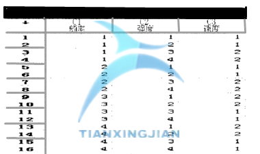

用Minita软件,Start> DOE>Taguchi> CreateTaguchi Desgin,田口配置实验,如图2所示。
田口实验的配置
图2

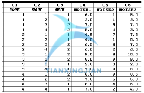

总共要进行16次如图2的配置实验,在Minitab右边栏里输入3台镭射机按照上面配置进行实验的数据,如图3所示。
输入实验的数据
图3
应用Minitab, Start> DOE>Taguchi> CreateTaguchi Desgin命令,对实验结果(NOISE 1, NOISE2,NOISE3)进行分析得到均值主效应图。信噪比的主效应图和标准方差的主效应图(图略)。

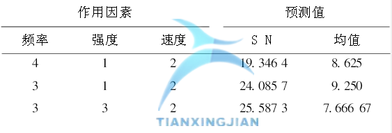

用Minitab软件,Start> DOE>Taguchi> CreateTaguchi Desgin命令,得出的作用因素的配置进行结果预测,从而得出最佳参数的配置,如表2所示:
 最佳参数结果预测
表2
应用Minitab软件,得出的结果预测可以看到:信噪比(S N)最大的作用因素为3, 3,2。也就是说应用Minitab软件得出的最佳参数是频率为16 500Hz,雕刻强度为68%,走刀速度为600 mms。将最佳参数设为镭射机的初值,镭射机的调整参数的时间减少了50%
