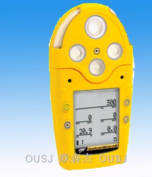

气体检测器是工业生产中使用较多的检测器,根据其检测结果使用相应的安全防护用品。气体检测器的常见故障是什么?如何解决气体检测器的常见故障?
故障1、低浓度气体无法检测
解决办法:
1、检查气体检测仪的气泵是否正常工作,用手指堵塞进气口5秒,如果正常感觉有明显的吸引力,如果没有吸引力,检查进气口是否堵塞。
2、通氮校准零点或在清洁空气中校准零点,校后检查
3、校准零点后,如果无法检测到被测气体,则需要恢复气体检测器的出厂设置
4、以上步骤都操作过,但无法检测出来,需要确认现场是否有被测气体,或者被测气体的浓度确实很低,低于气体传感器的最小检测精度就无法检测出来。
