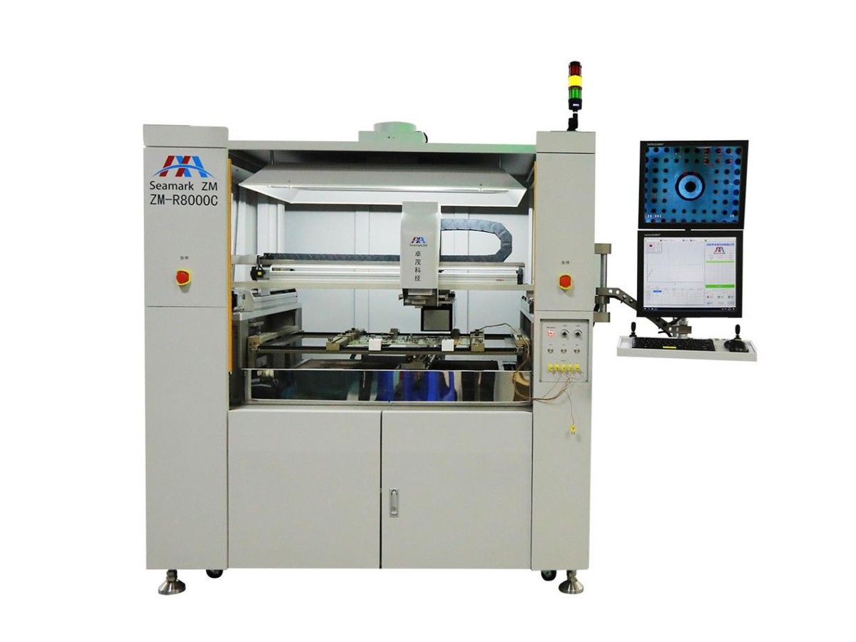

目前有关bga返修台焊接主要提到的是成功率,实际上成功率并不能真实反应焊接的情况。我们认为单纯强调成功率有一定的欺骗性,焊接成功率会存在假象,这至少包括5种情况:
①未焊接。有相当一部份虚焊的主板可以不通过焊接就能排除故障,比如在恒温箱里烘烤几小时,就有一部份虚焊故障可以排除。类似的情况在返修台上也会出现,通过高温加热即使锡球没有熔化(当然不能算焊接),也可排除一部份故障。
②部份锡球只加热到临界状态。焊锡处于临界状态时,颜色发乌,当它凝固后,只能附着在焊点上,并且一旦受力就会与焊点脱离。
③芯片焊得不平。如果焊接中主板出现变形,或锡球熔化不均匀,就可能出现这种情况。从芯片边缘看芯片边缘并不能与主板平行,部份锡球补压扁、部份锡球被拉长。
④PCB板老化破坏严重。
⑤虽然锡球熔化均匀,但与焊点焊接不实。
出现以上几种情况,虽然故障可能暂时排除,但是共同的特点是维修后的主板用不久,可能会很快返修回来。以上几种情况都与返修台和操作方法有关。
BGA返修台焊接成功率和焊接质量的关系
我们设计返修台和制定焊接方案的出发点是焊接质量,或者说是焊接的牢固度。做到了成功率高并不能保证焊接质量高,而如果焊接质量高则一定可以保证一个高成功率。我们认为要排除掉以上几种情况发生,要做到下面几点:
①焊接过程要顺畅,不费力。如果锡球熔化很吃力,就无法保证焊接质量。这与返修台和焊接操作方案都有关系。
②返修台焊接BGA元件是一项上、下加热配合的加热工作,上、下加热要配合好。这包括上部加热曲线,下部预热温度,预热提前量等等。
③所有主板加热过程中都有可能出现变形,返修台和加热方案合适可降低变形量,剩下的一部份要靠固定主板来解决。主板固定得好,可消除或降低主板变形对焊接的影响,因此固定主板要仔细、认真。
④要注意操作方法和一些细节处理。为了避免上述几种情况出现,检查锡球是否熔化和锡球熔化后的操作处理必不可少,在任何返修台上傻瓜式焊接都保证不了焊接质量。
