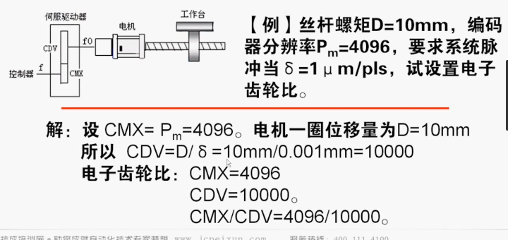

请问MR-J4驱动器应该怎么设置电子齿轮比
我需要10000个脉冲转一周 上位机可以进行调速
编码器分辨率为4194304
齿轮比是1:3
电机齿轮是21齿
轴齿轮是63齿
需要怎么设置电子齿轮比
以前用国产的直接将分子设置3分母设置1就可以 三菱的 我不太懂

说明书上,按说明书上操作就行,也可以在WORKS2中设置,然后下载至伺服控制器

786432/625

image.png使用每圈旋转脉冲数设置功能更便捷
