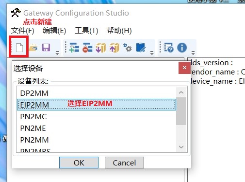

1. 打开EtherNET转Modbus网关的配置软件,点击新建选择EIP2MM。

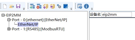

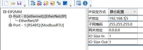

2. 配置EtherNET转Modbus网关的IP及设备名称,IO size IN/OUT填写数据长度,如读取一个寄存器则等于两个字节,那么该处填写2。

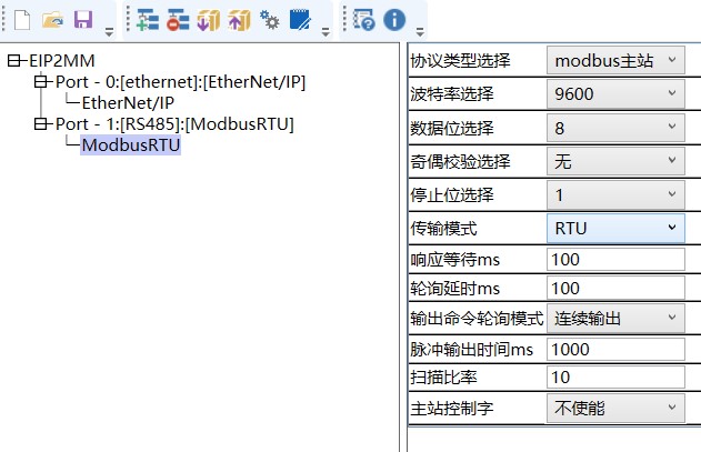

3. 设置modbus的485参数。
本例设置波特率为9600 数据位8停止位1,无校验。

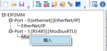

4. 鼠标右键点击插入添加节点填写站号。

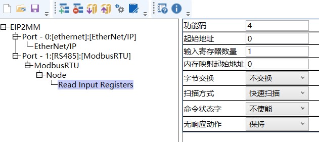

5. Node处鼠标右键插入功能码(本例为04功能码读取只读寄存器)。
6. 填写从站寄存器地址及内存映射起始地址。寄存器数量为1即两个字节
起始地址为从站的寄存器地址,内存映射起始地址对应EIP主站的输入输出起始地址。
无响应动作可选择保持或清零,即与从站断线之后可以保持数据或清零数据。

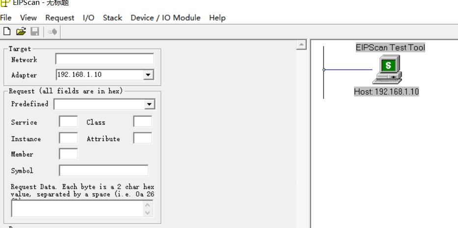

7. 设置EIP主站

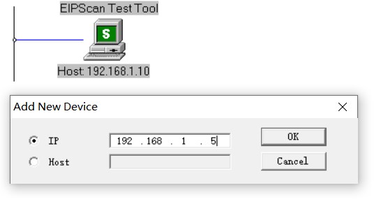

8. 添加EIP的从站即EtherNET转Modbus网关,. 点击ADD Device添加从站。
9. 填写从站IP即配置软件里所配置的IP,此软件不需要输入设备名称,但在AB等PLC配置时需要填写设备名称。

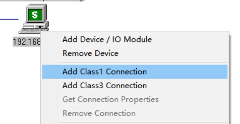

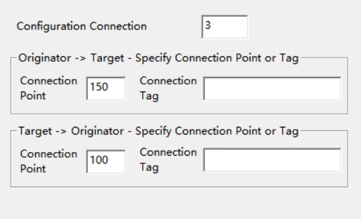

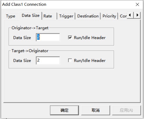

10. 选择Add Class1 Connection。
11. 设置数据的输入输出长度。本例为2字节。

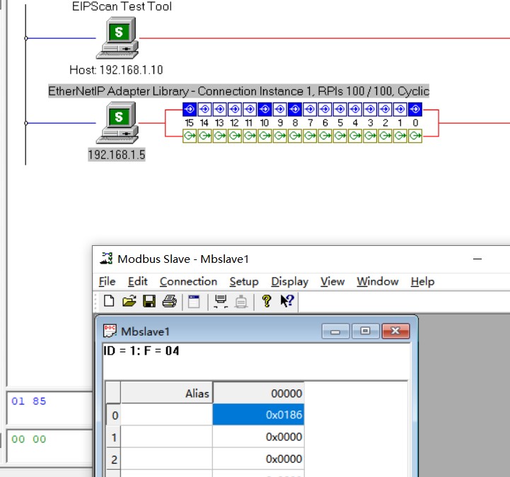

12. 打开modbus从站软件设置好对应参数即可读取到数据。
以上就是EtherNET转Modbus的快速配置方法,在plc中应先导入网关对应的eds文件在进行相应配置即可。
