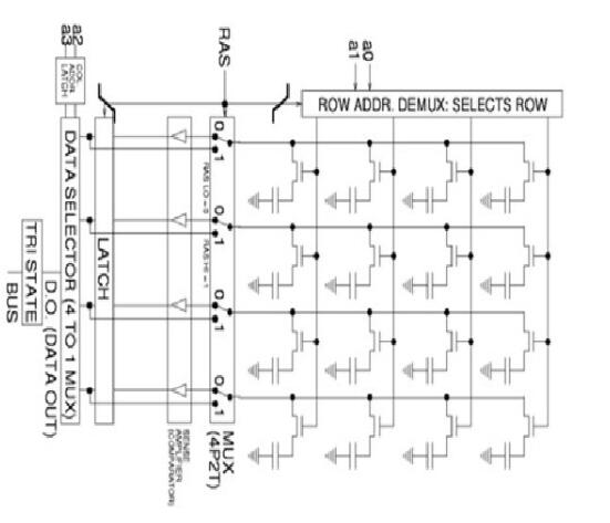

DRAM存储原理
DRAM的每一位存储单元采用一个晶体管和小电容来实现。若写入位为“1”,则电容被充电:若写入位为“0”,则电容不被充电。读出时用晶体管来读与之相连的电容的电荷状态。若电容被充电,则该位为“1”;若电容没有被充电,则该位为“O”。
由于电容存在漏电阻,因此每个位单元都必须不断地、周期性地对进行充电,以维持原来的数据不丢失,此行为称之为刷新。
