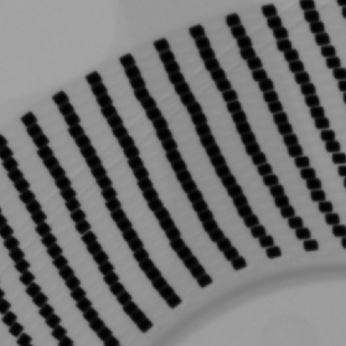

电子元器件的质量管控,对于可视化检测而言,有着欲言欲止的无奈,特别是高端产品,如芯片封装检测,PCBA焊接检测等内部异常,则需要X-RAY射线检测,但其也不是万能的,还是有不可避免的缺陷问题,卓茂科技将对其优点做了如下7点概况:
这些你了解吗?关于X射线检测的7大优点
