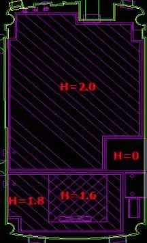

2、布局时要注意结构中的限高要求。

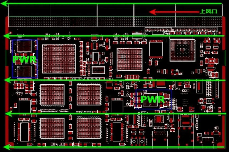

4、 整体布局要考虑散热。
点击添加图片描述(最多60个字)编辑

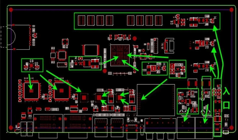

6、 布局时需要考虑好电源流向,评估好电源通道。
点击添加图片描述(最多60个字)编辑

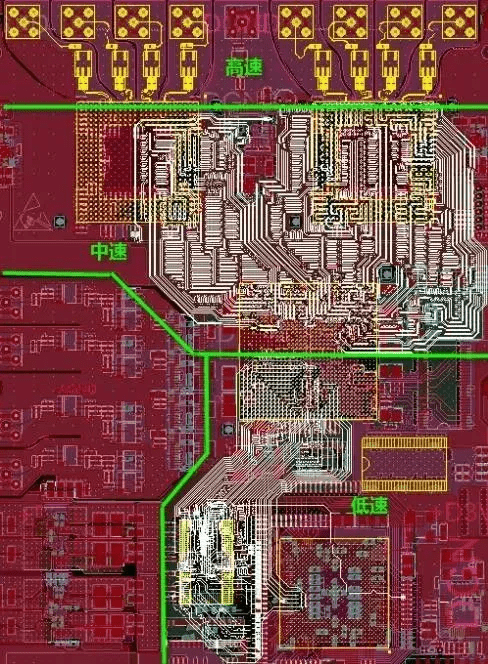

7、 高速、中速、低速电路要分开。
点击添加图片描述(最多60个字)编辑

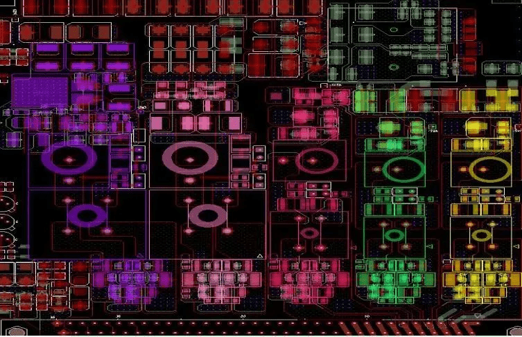

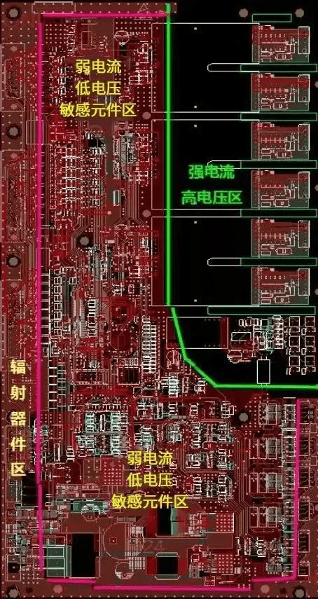

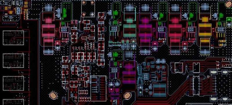

8、强电流、高电压、强辐射元器件远离弱电流、低电压、敏感元器件。
点击添加图片描述(最多60个字)编辑

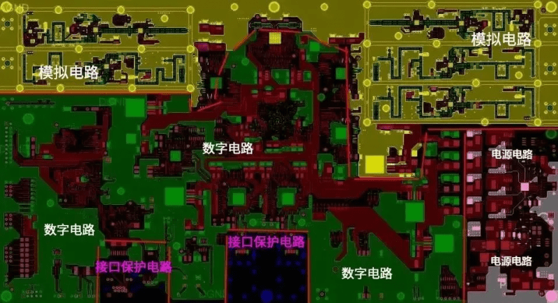

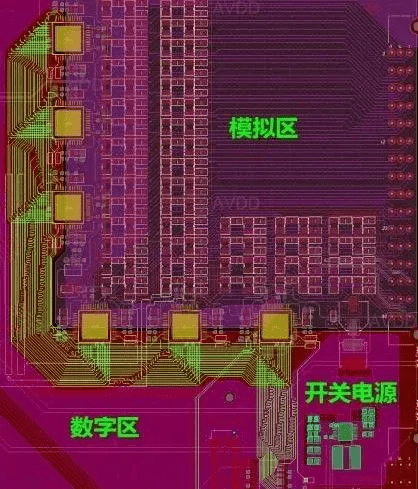

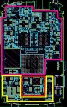

9、 模拟、数字、电源、保护电路要分开。
点击添加图片描述(最多60个字)编辑

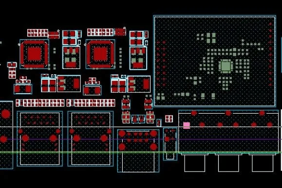

10、 接口保护器件应尽量靠近接口放置。
点击添加图片描述(最多60个字)编辑

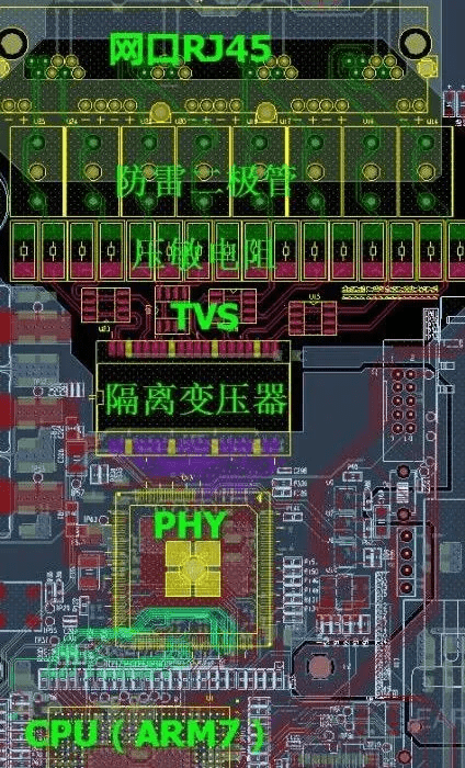

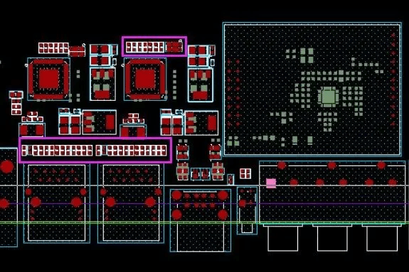

11、 接口保护器件摆放顺序要求:(1)一般电源防雷保护器件的顺序是:压敏电阻、保险丝、抑制二极管、EMI 滤波器、电感或者共模电感,对于原理图 缺失上面任意器件顺延布局;(2)一般对接口信号的保护器件的顺序是:ESD(TVS 管)、隔离变压器、共模电感、电容、电阻,对于原理图缺失上面任意器件顺延布局;严格按照原理图的顺序(要有判断原理图是否正确的能力)进行“一字型”布局。
点击添加图片描述(最多60个字)编辑

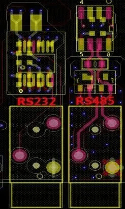

 12、电平变换芯片(如 RS232)靠近连接器(如串口)放置。
点击添加图片描述(最多60个字)编辑

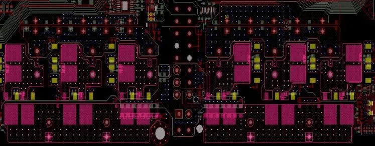

16、开关电源布局要紧凑,输入 \ 输出要分开, 严格按照原理图的要求进行布局,不要将开关电源的电容随意放置。
点击添加图片描述(最多60个字)编辑

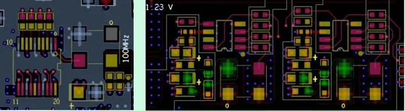

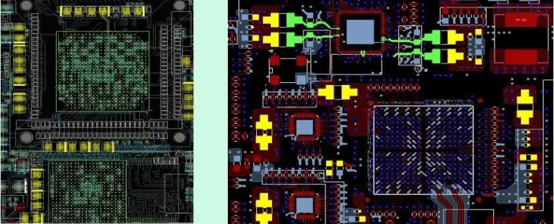

17、 电容和滤波器件 :(1)电容务必要靠近电源管脚放置,而且容值越小的电容要越靠近电源管脚;(2)EMI 滤波器要靠近芯片电源的输入口;(3)原则上每个电源管脚一个 0.1uf 的小电容、一个集成电路一个或多个 10uf 大电容,可以根据具体情况进行增减;
点击添加图片描述(最多60个字)
