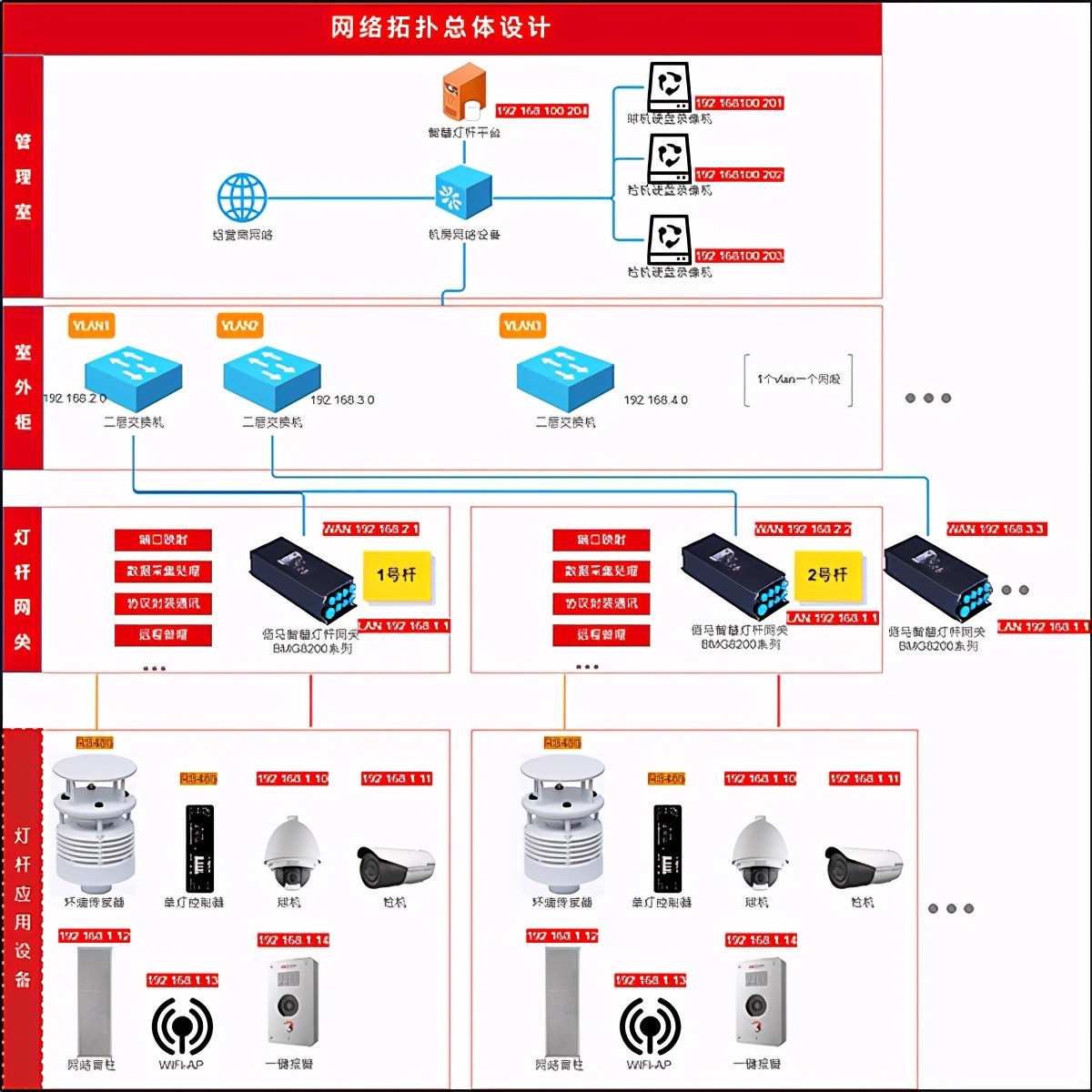

浅谈智慧灯杆的通信网建设要求
佰马科技是产业物联网优秀企业,获评2020年度智慧杆产业最受欢迎企业,结合自身优势,可以为客户提供专业的解决方案。BMG8200智能网关,是佰马科技专为智慧路灯杆、智能灯杆、5G路灯杆、多功能杆等场景应用而研发的智能网关,配置7路LAN口、1路WAN口、4路POE供电、2路千兆光口等,具有强大的交直流电源供给能力、设备接入能力、通信协议转换、运算处理能力、联动控制能力。智慧灯杆上众多设备包括:智能照明、视频监控、环保监测、气象监测、LED 显示屏、无线 WIFI 覆盖、公共广播、一键报警,充电桩,微基站等,可以通过BMG8200 网关一站式接入与管理。
