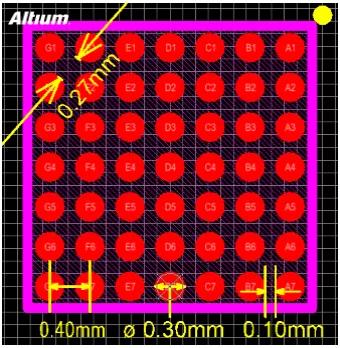

今天要聊的这款BGA可不是个省油的灯。这一类BGA模块设计已经是刷新底线,属于最小加工能力范畴。我们先来看看它的参数特征:
1、BGA焊盘0.3mm(12mil)
2、BGA中心间距是0.4mm(16mil)
3、焊盘与焊盘边到边的X Y方向均为0.1mm(4mil)。
4、焊盘与焊盘边沿对角线方向均为0.27mm(10.8mil)

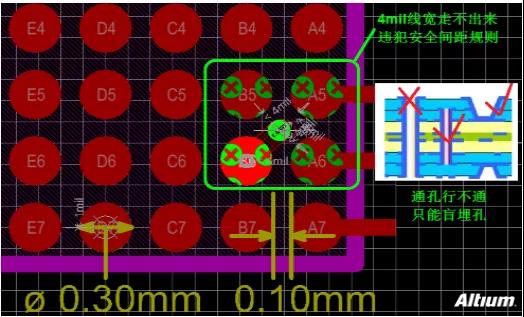

问题1:线走不出来!——解决办法:盲埋孔打孔方式替代通孔
极小BGA(0.4mm间距)器件该如何布线?
如上图所示,最小4mil线宽的线走不出来,因为间距只有0.1mm(4mil)。该BGA器件除了最外面一圈能走线出去,里面的线没办法布出来!所以通孔(Through Hole)是行不通的,它在每一层都会挡住里面焊盘的走线。只能采用盲埋孔,错层打孔错层布线。

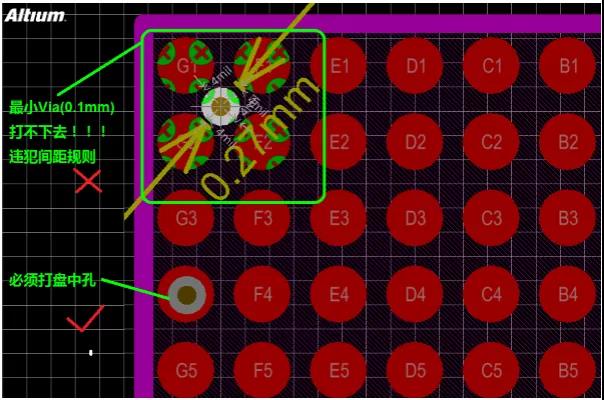

问题2:孔没有地方打!——解决办法:盘中孔(Via in Pad)
如上图所示,最小激光孔0.1mm(4mil)没办法打在焊盘之间,因其焊盘边沿对角线最大间距0.27mm。最小的孔打在中间也满足不了最小间距4mil的安全规则。因此,只能打盘中孔。但是,盘中孔工艺复杂,需要后续处理,填孔塞孔,加电镀,磨平表面等等工序。加工成本也会相应增加。
