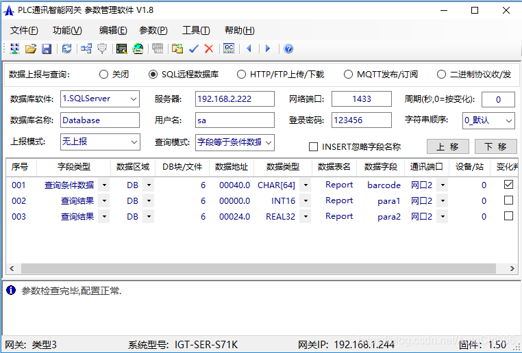

        案例是通过一个智能网关,实现PLC与数据库的双向通讯,根据PLC中的数值查询数据库中的数据,然后将结果返回给PLC,采用的是西门子的PLC和SQLServer数据库;
        首先建立数据库Database,然后建立数据表Report1,表结构如下图:
        然后在数据表中填入数据,实现PLC根据barcode字符串查询para1和para2的值,PLC是S7-1500,数据地址对应如下:
        barcode:DB6.DBB40[String],    para1:DB6.DBW0[Int],    para2: DB6.DBD24[Real];
        然后通过网关的参数配置软件设置参数,如下图:
         将参数下载到网关后重启,网关即进入工作状态,然后准备好数据表中的数据,如下图:
          这样网关根据PLC的数值进行实时判断,当PLC的DB6.DBB40的字符串与数据库的barcode相等时,即将该行数据对应的para1的数据写入DB6.DBW0,将para2的数据写入DB6.DBD24。打开PLC的编程软件监控数据如下:
