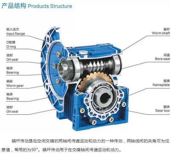

    蜗杆传动由蜗杆和蜗轮组成,一般蜗杆为主动件。蜗杆和螺纹一样有右旋和左旋之分蜗杆传动,分别称为右旋蜗杆和左旋蜗杆。蜗杆上只有一条螺旋线的称为单头蜗杆,即蜗杆转一周,涡轮转过一齿,若蜗杆上有两条螺旋线,就称为双头蜗杆,即蜗杆转一周,涡轮转过两齿。
特 点
1、传动比大,结构紧凑。蜗杆头数用Z1表示(一般Z1=1~4),蜗轮齿数用Z2表示。从传动比公式I=Z2/Z1可以看出,当Z1=1,即蜗杆为单头,蜗杆须转Z2转蜗轮才转一转,因而可得到很大传动比,一般在动力传动中,取传动比I=10-80;在分度机构中,I可达1000。这样大的传动比如用齿轮传动,则需要采取多级传动才行,所以蜗杆传动结构紧凑,体积小、重量轻。
2、传动平稳,无噪音。因为蜗杆齿是连续不间断的螺旋齿,它与蜗轮齿啮合时是连续不断的,蜗杆齿没有进入和退出啮合的过程,因此工作平稳,冲击、震动、噪音都比较小。
3、具有自锁性。蜗杆的螺旋升角很小时,蜗杆只能带动蜗轮传动,而蜗轮不能带动蜗杆转动。
4、蜗杆传动效率低,一般认为蜗杆传动效率比齿轮传动低。尤其是具有自锁性的蜗杆传动,其效率在0.5以下,一般效率只有0.7~0.9。
5、发热量大,齿面容易磨损,成本高。

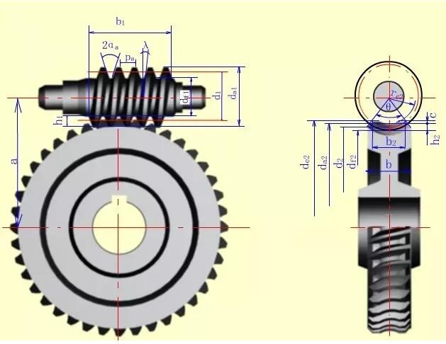

主要参数
    各类圆柱蜗杆传动的参数和几何尺寸基本相同。为阿基米德圆柱蜗杆传动的主要参数。通过蜗杆轴线并垂直于蜗轮轴线的平面,称为中间平面。在中间平面上,蜗杆的齿廓为直线,蜗轮的齿廓为渐开线,蜗杆和蜗轮的啮合相当于齿条和渐开线齿轮的啮合。因此,蜗杆传动的参数和几何尺寸计算大致与齿轮传动相同,并且在设计和制造中皆以中间平面上的参数和尺寸为基准。
蜗杆传动
    蜗杆的轴向齿距pX应与蜗轮的端面周节pt相等,因此蜗杆的轴向模数应与蜗轮的端面模数相等,以m表示,m应取为标准值。蜗杆的轴向压力角应等于蜗轮的端面压力角,以α表示,通常标准压力角α=20°。
    蜗杆相当于螺旋,其螺旋线也分为左旋和右旋、单头和多头。通常蜗杆的头数Z1=1~4,头数越多效率越高;但头数太多,如Z1>4,分度误差会增大,且不易加工。蜗轮的齿数Z2=iZ1,i为蜗杆传动的传动比,i=n1/n2=Z2/Z1。对于一般传递动力的蜗杆传动,Z2=27~80。当Z2<27时,蜗轮齿易发生根切;而Z2太大时,可能导致蜗轮齿弯曲强度不够。以d1表示蜗杆分度圆直径,则蜗杆分度圆柱上的螺旋升角λ可按下式求出 在上式中引入q=Z1/tgλ,则可求得蜗杆的分度圆直径为d1=qm。式中q称为蜗杆特性系数。为了限制滚刀的数目,标准中规定了与每个模数搭配的q值。通常q=6~17。蜗轮分度圆直径d2=Z2m。
