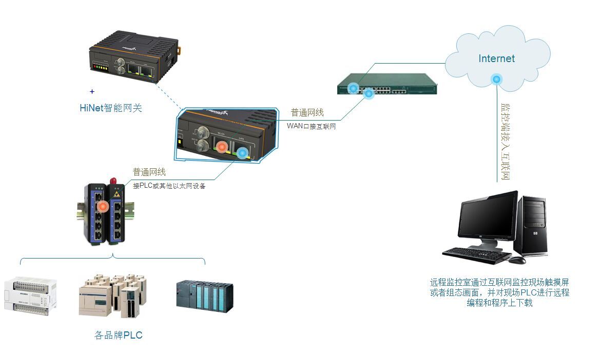

一、西门子PLC远程编程及程序上下载系统结构
    HiNet工业智能网关支持所有主流PLC,以西门子200 SMART为例。200 SMART PLC为设备控制核心,HiNet智能网关为数据远程采集终端,通过4G、5G、wifi及以太网等通信方式通过VPN over P2P的专用安全通道直接将PLC的程序及运行参数采集至PC、LED显示屏等监控终端。
依靠监控终端的step7、WINCC等编程或上位机软件实现对远程PLC的远程编程、在线监控、在线仿真、数据远程采集、设备远程控制等功能。
西门子200 SMART远程编程及程序上下载系统

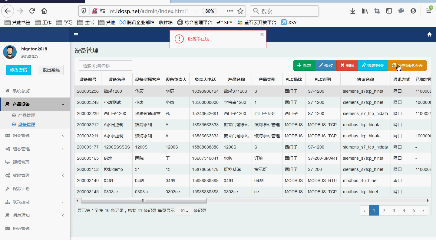

4、强制同步点表
绑定网关后,网关会自动同步点表并重启网关,立即点击强制同步点表会提示“设备不在线”,待网关自动重启完再【强制同步点表】。
设备管理
设备管理系统
