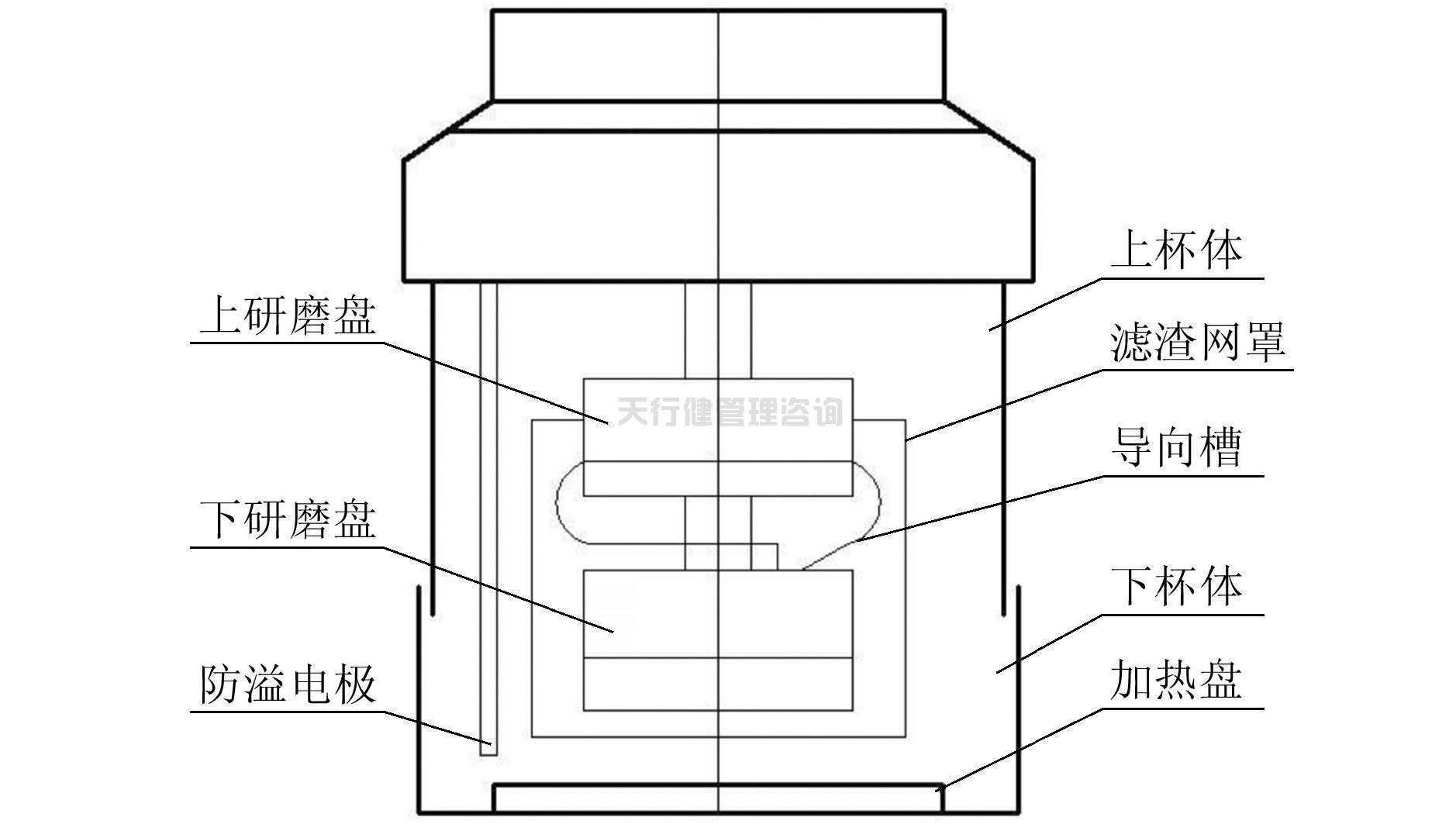

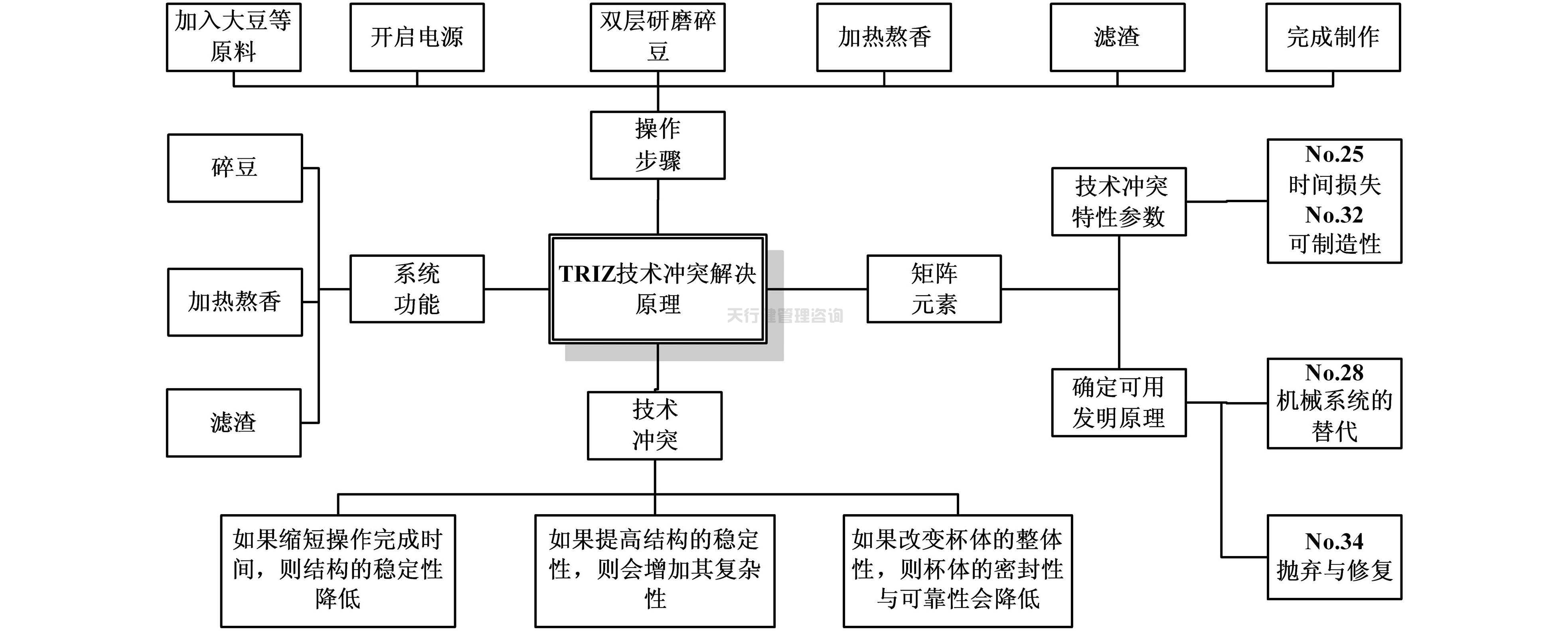

现今的豆浆机均是集碎豆、加热、熬香为一体的多功能小型电器。自上而下,本小组设计的豆浆机的配件有机头、杯体、防溢电极、磨盘连接轴、双层磨盘、过滤网罩、加热盘等(整体结构简图如图2所示) 。本小组利用TRIZ 原理,解决了设计所涉及到的技术冲突,并获得了产品设计的最优解(技术冲突解决原理框图如图3 所示) 。
基于TRIZ创新理论的家用小型豆浆机的改进设计(图3)
1.新型豆浆机简图说明
a. 整机高度为275mm , 杯体最大内径为150mm ,最小内径为130mm。
b. 上、下杯体均为双层壁,能改变容积,但2杯体并不分开为两部分,以便安装控制线路。为美观起见,外壁材料选用不透明塑料,整个机器的连接处均采用密封装置。

本设计的技术冲突:
a. 如果缩短该操作完成的时间,必然需要提高碎豆的速率,则结构的稳定性降低。
b. 如果提高该结构的可靠性,则需要增加其安全系数,那么会对部件的体积、质量、材料有更高要求,会增加其复杂性,并且会降低其可制造性。
确定矩阵元素:
a. 技术冲突的特征参数 。
(1) 质量提高的参数———时间损失;
(2) 带来负面影响的参数———可制造性。
b. 由冲突矩阵确定可用发明原理 ,分别为“不对称”、“机械系统的替代”、“抛弃与修复”、“参数变化”。

双层研磨系统部件尺寸说明(双层研磨系统简图如图2 所示) : 上研磨体直径80mm , 总厚度30mm(上下块体厚度比为5 :1) ,连接轴直径8mm;下研磨体直径60mm ,总厚度35mm(上下块体厚度比为5 :1) ;上下研磨体间距为30mm。

本设计的技术冲突:
a. 如果改变杯体的外形整体性,那么其各部分的连接和密封性能都将会降低。
b. 如果改变杯体的外观整体性,那么其制造难度及复杂性也会上升。
确定矩阵元素:
a. 技术冲突的特征参数。
(1) 质量提高的参数———形状;
(2) 带来负面影响的参数———可靠性。
b. 由冲突矩阵确定可用发明原理 ,分别为“分割”、“预补偿”、“未达到或超过的作用”、“参数变化”。
对“分割”和“参数变化”2 种原理的分析表明,在必须改变杯体形状和保证杯体可靠性的2 个前提下,将整个杯体分割成几个局部或者改变其参数是值得优先考虑的方案。基于此,我们设计了可变容积的杯体,简图如图4 所示。

a. 部件尺寸,杯体最大直径为150mm ,最小直径为130mm ,高度为170mm ,壁厚为1. 5mm。其中,上体高度为80mm ,下杯体110mm。为实现其体积可变性,上、下杯体以螺纹连接,连接部分为20mm ,以实现其体积可变性。
b. 为保证机器的密封性,螺纹连接使用密封式螺纹连接。(天行健咨询一家专注于精益生产管理,六西格玛管理培训咨询与项目辅导的管理咨询公司)
豆浆机的杯体以圆柱体为计算模板:杯体最大体积为πR2 ×h = 13 423. 5cm3 ;杯体的最小体积为πR2 ×h = 9 021. 22cm3 。
容积能够改变,其主要的优点是能适应不同家庭、不同人数的使用,扩大了市场的适用范围,降低了成本,减少了原料的浪费。并且由于外形的简单优化,不存在隐蔽角落,容易清洗。
