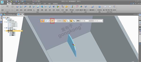

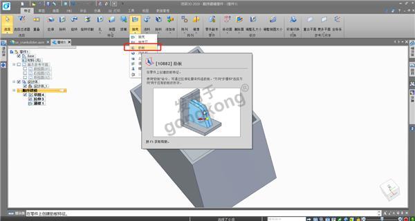

1、首先打开浩辰3D软件,然后在工具栏中依次点击【特征】—【抽壳】—【肋板】。如下图所示:

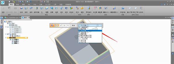

2、选定助板命令,平面或草图步骤—定义肋板的轮廓平面或指定要使用现有草图。如下图所示:

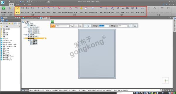

3绘制轮廓步骤:定义肋板的参考平面时自动激活此步骤。当编辑肋板时,可以选择此步骤来编辑肋板轮廓。如下图所示:

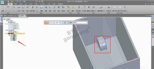

6完成步骤:处理输入内容并创建特征。如下图所示:
