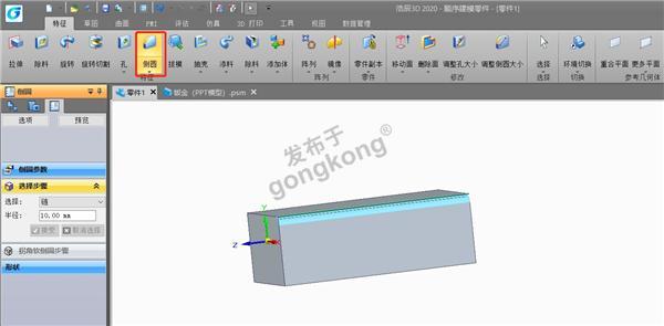

三维设计中倒圆功能的使用几乎是无处不在,但是有些新手由于对3D软件还不是很了解,不知道在浩辰3D软件中如何进行倒圆操作。所以接下来就和小编一起来看看浩辰3D软件中倒圆功能的使用技巧吧!

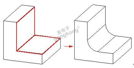

【倒圆】功能是将锐利的模型边替换为平滑的倒圆表面,以改进模型外观或功能。倒圆是基于边的,这意味着只能对边进行倒圆。
浩辰3D软件中顺序建模和快速建模下的倒圆区别:
顺序建模环境中,可使用恒定倒圆半径、可变半径或二者的组合。

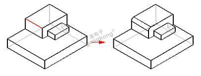

快速建模环境中使用倒圆命令,对零件的边使用恒定半径倒圆。
在顺序建模环境中使用倒圆,可在边之间、面之间或二者的组合之间倒圆。

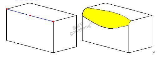

在快速建模环境中使用倒圆命令,可以创建可变半径倒圆。

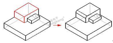

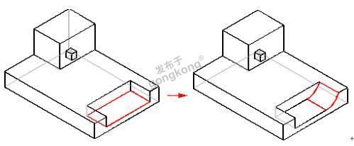

浩辰3D软件中倒圆类型:
1、面之间的倒圆。

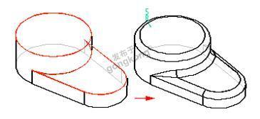

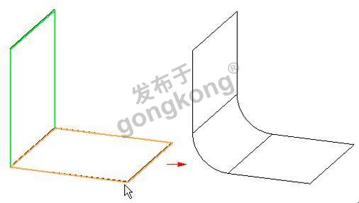

2、曲面体之间的倒圆。
3、可执行整个型腔倒圆,可以创建倒圆半径大于槽深度的倒圆。
