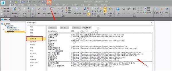

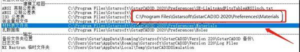

如何找到各表单模板的存储位置(STORAGE LOCATION)?
在浩辰3D软件的快速访问栏中,点击【选项】功能命令,即可调用浩辰3D选项。该选项详细说明了各表单模板的存储位置,点击相对应的命令就可以轻松查询设计过程中所需要的表单模板的存储位置。
如何定制企业专属的表单模板(CUSTOM TEMPLATE)?
1、自定义材料表
材料表是工作中最为常见的,也是应用最为频繁。通过应用浩辰3D软件,工程师们可以根据日常设计的需要,自由地配置材料表的属性。

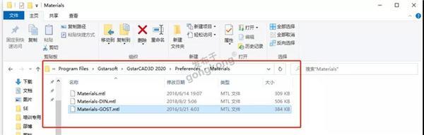

A.明确材料表的位置
首先,找到材料库的文件的位置,如图所示。

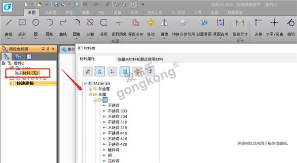

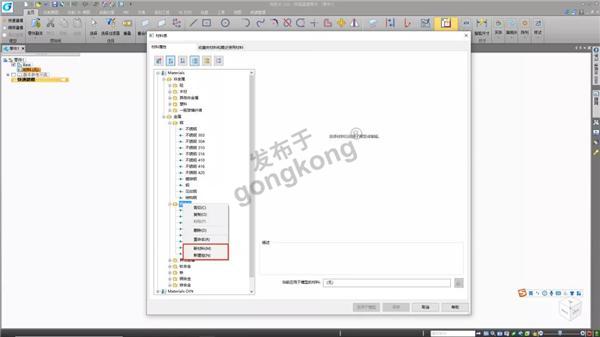

B.打开材料表

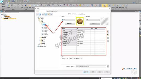

进入浩辰3D软件的零件建模空间,在左边的设计树位置,双击打开“材料”来材料库的选项。材料库的选项中,提供了各种企业常规的使用材料,如图所示。
C.编辑材料属性
针对部分企业会存在使用一些非常规的材料(如经过特殊工艺处理的材料等),浩辰3D软件可以新建自定义的材料。用户可以自行添加、编辑材料的各种属性,以及颜色,如图所示。

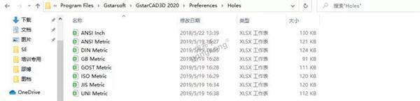

l  明确孔参数表的存储位置
首先,找到孔参数表的存储位置,如图所示。

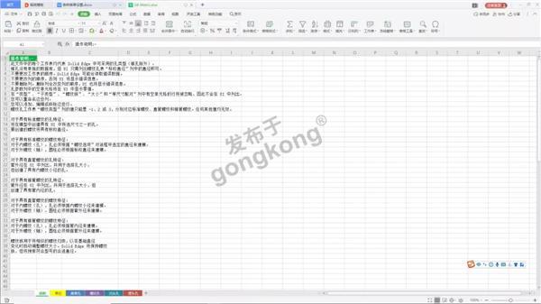

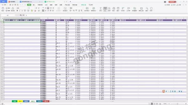

l  编辑孔参数表
双击打开孔的文件,阅读自定义的说明书。根据说明书的指示,快速找到对应的孔类型,并且设置相应的自定义参数。保存设置后,就可以在浩辰3D软件中直接调用定制化的非标孔,如图所示。

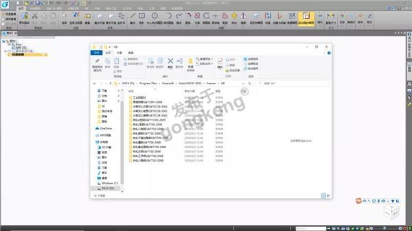

3、自定义型材表
此外,浩辰3D软件还提供了标准化的型材库,并且支持用户进行自定义设置。用户可以找到对应的文件位置,对型材表进行自定义的编辑设置来创建符合企业标准的型材库,如图所示。
