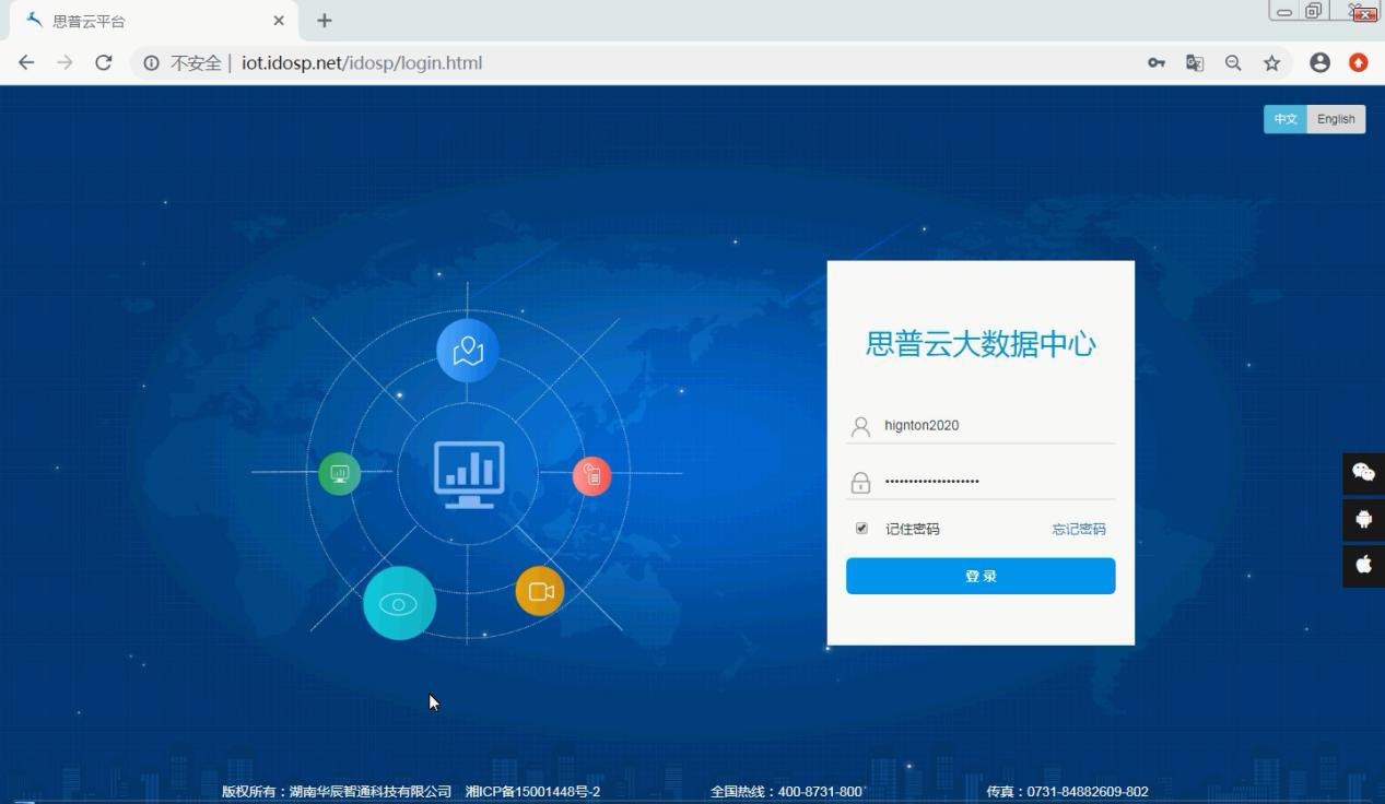

浏览器输入iot.idosp.net 进入思普云登录界面,输入账号密码进入平台管理界面。
思普云登录

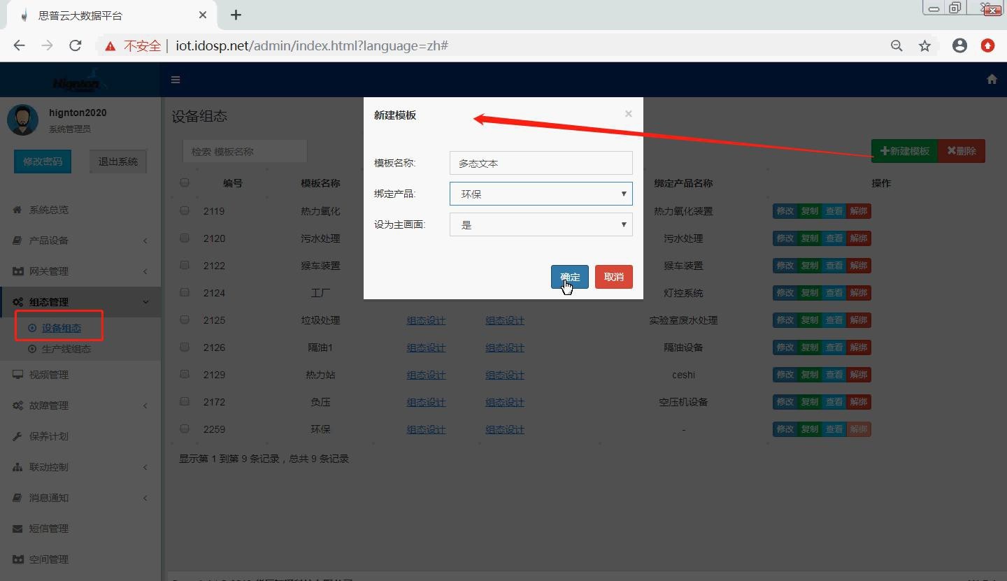

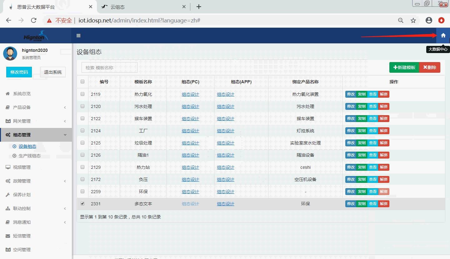

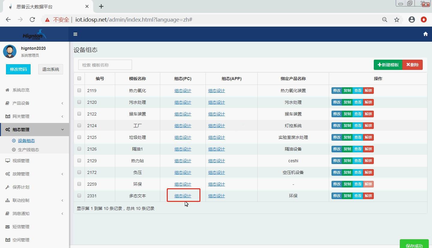

 1.组态绑定产品
点击【组态管理】-【设备组态】-【新建模板】,填写组态名称,选择组态要绑定的产品,设置主画面选择“是”。
组态绑定产品

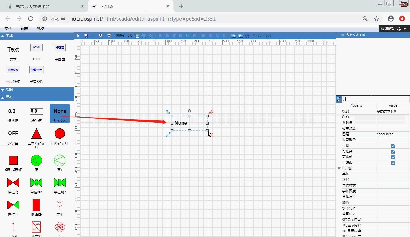

点击【组态设计】进入设计界面,
组态设计

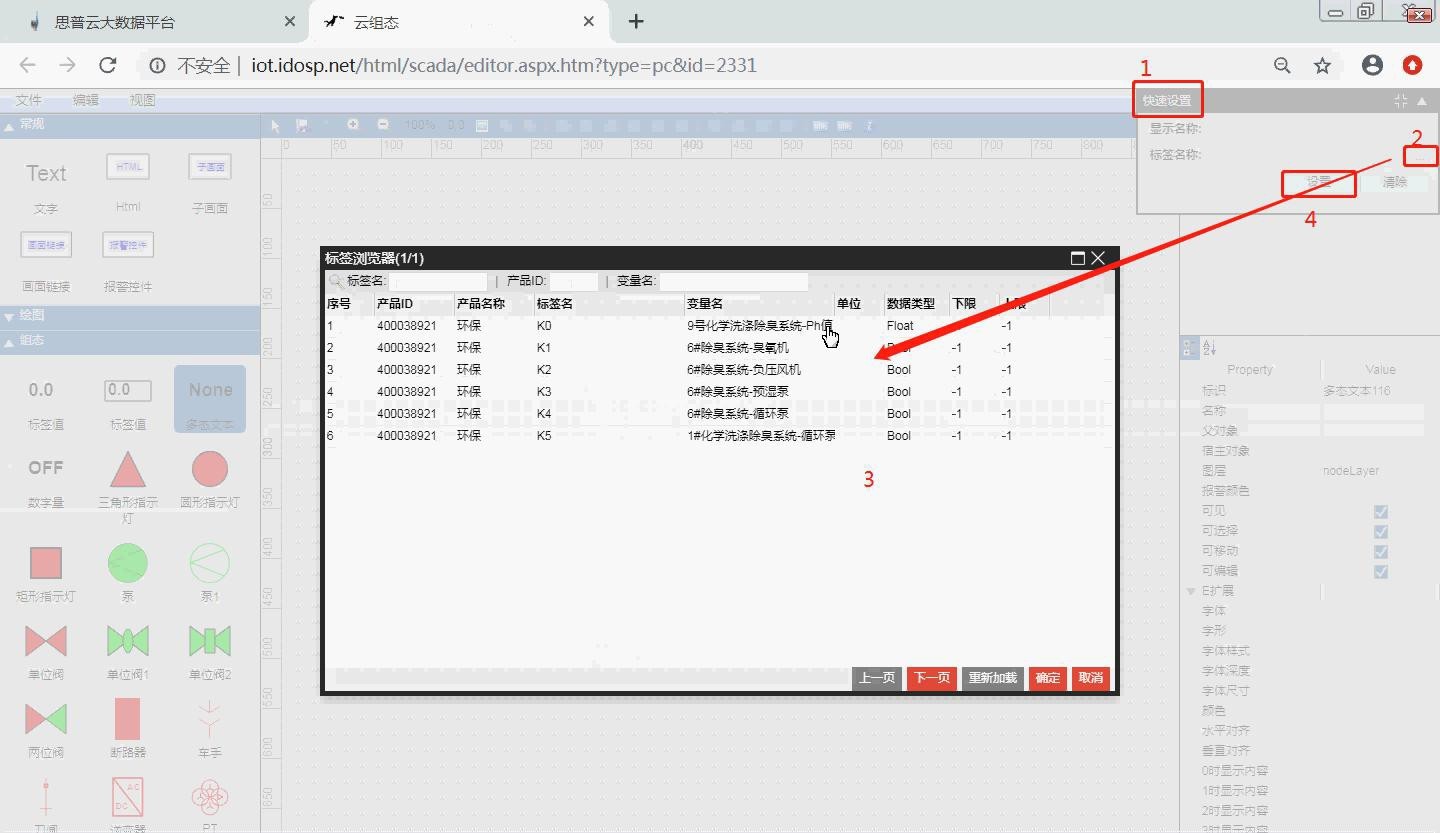

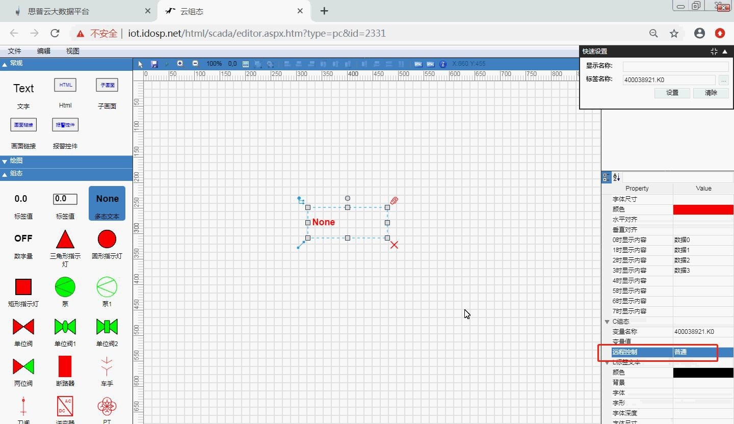

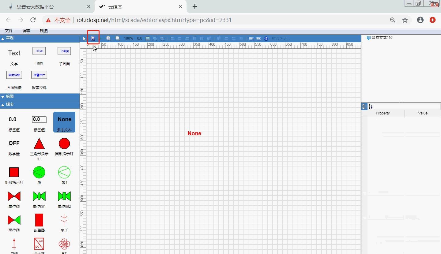

 2.多态文本绑定变量
多态文本绑定
将左侧栏“组态”下的多态文本拖到中间,点击界面右上角“快速设置”的倒三  角图标 ,点击----,弹出标签浏览器后双击选择变量,点击【设置】生效
组态

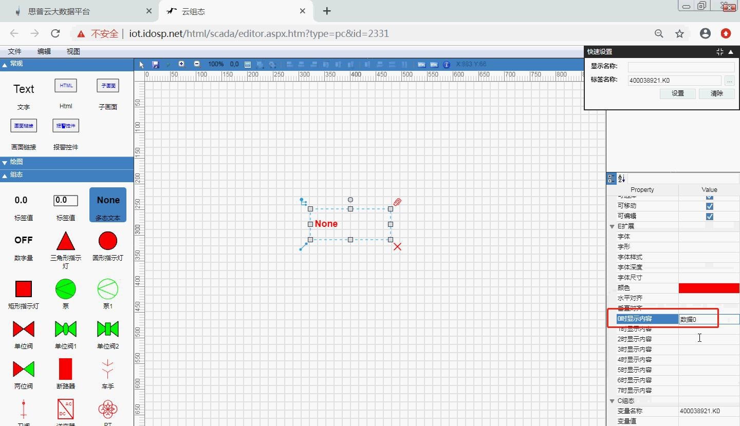

3.设置多态文本属性
在“E 扩展”下设置数据显示文本内容。例如:数据为 0 时多态文本显示“数据 0”
多态文本属性

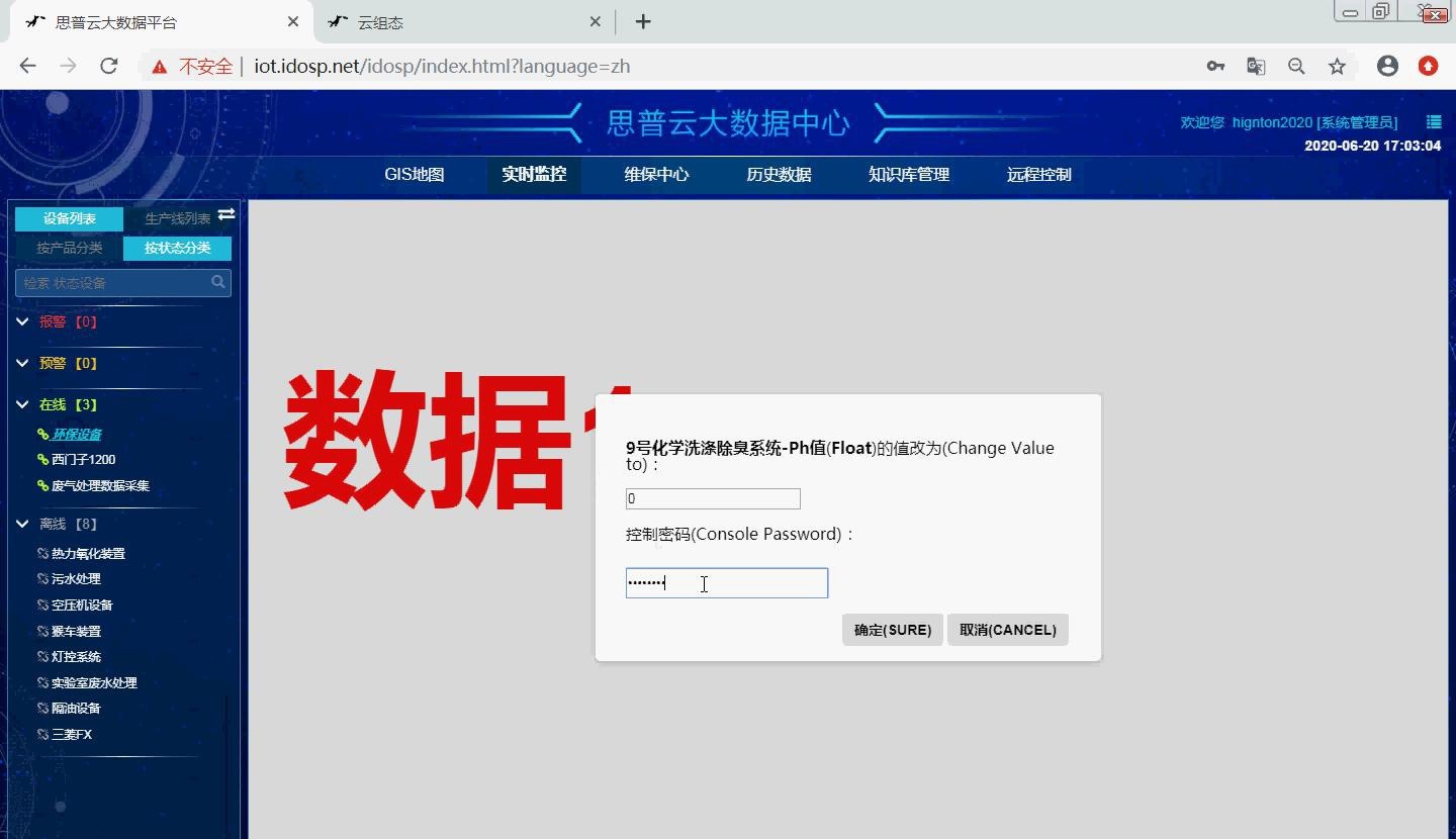

4.远程控制
 点击右侧栏“C 组态”下的“远程控制”,选择“普通”。普通模式:鼠标点击多态文本,弹出输入框和密码框,写值再输入远程控制密码即可;
远程控制

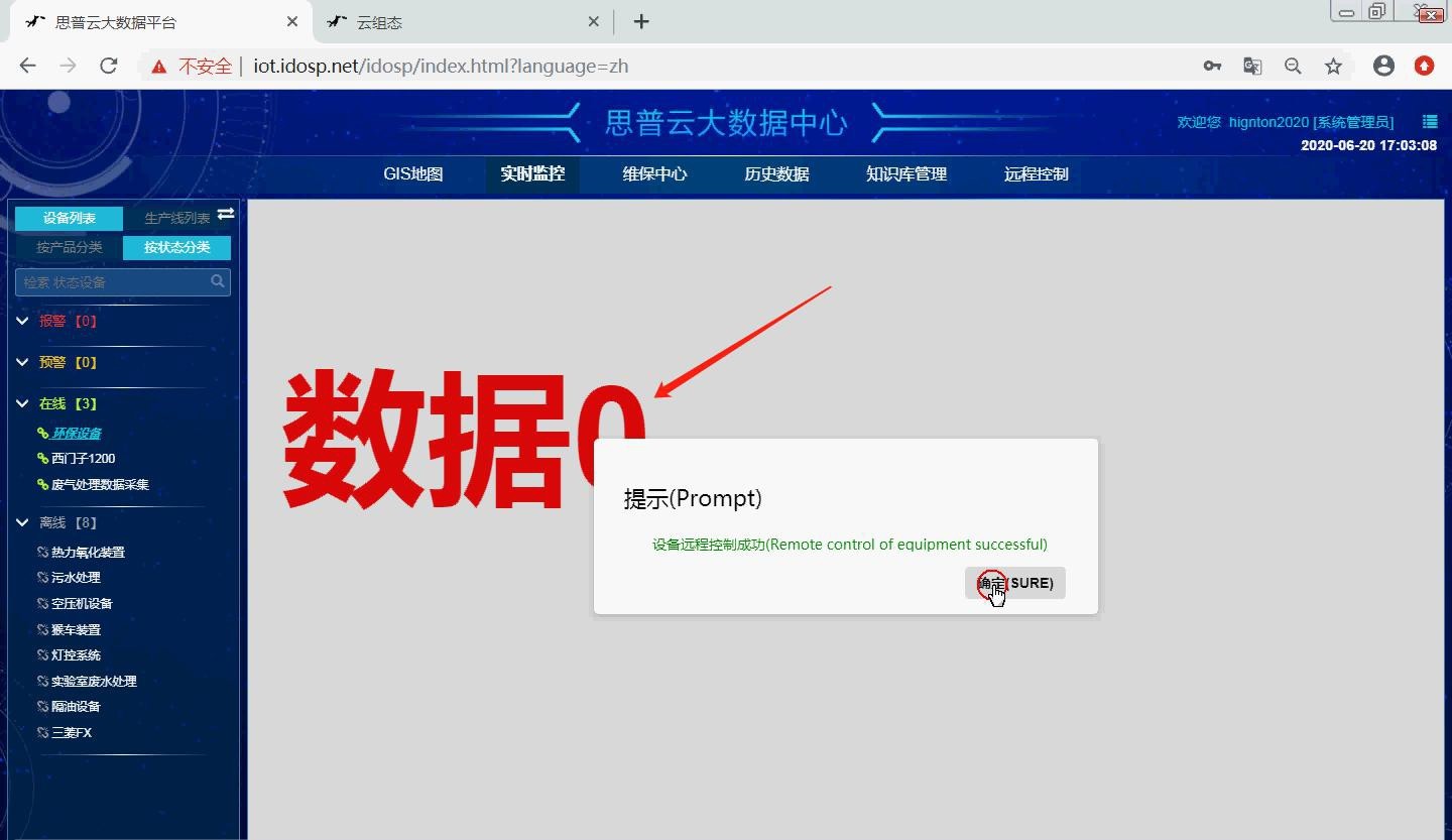

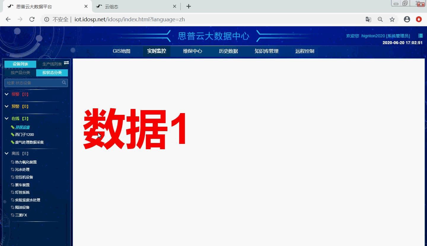

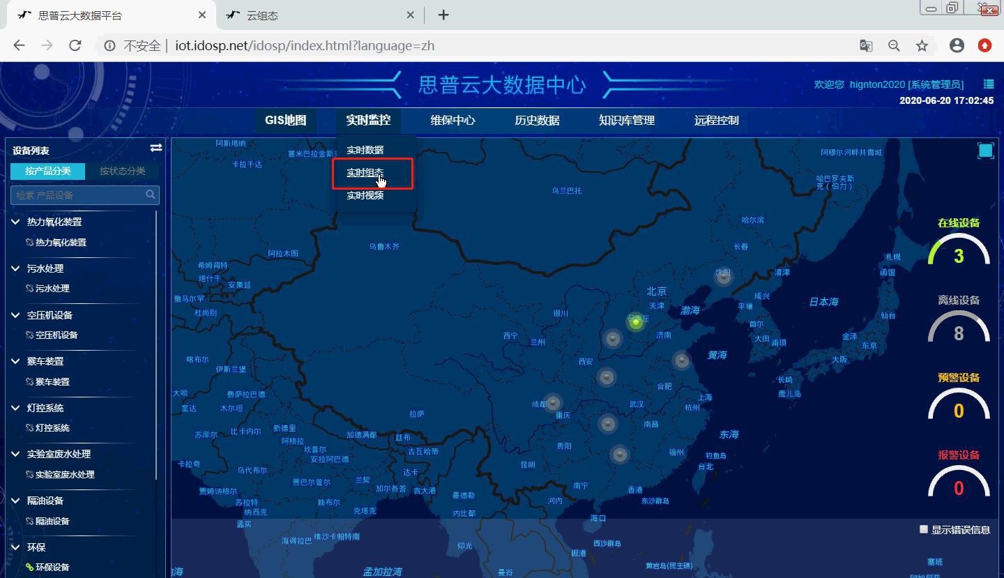

6.查看组态
 点击界面右上角的大数据中心按钮 ,打开实时监控下的实时组态,选择设备,查看组态。
查看组态组态
远程控制
7.远程控制
 鼠标点击多态文本,弹出输入框,写入变量值,输入控制密码,点击【确定】。
远程控制组态组态设计
