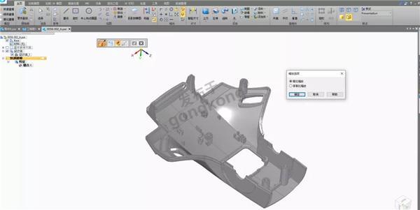

1、专业化的属性设定

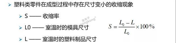

由于材料属性限制,使得塑料类零件在成型过程中,不可避免的存在尺寸变小的收缩现象。传统设计类软件,会通过人工计算+文本标注/表格说明的形式来对塑料产品进行属性赋值,如图所示。
而浩辰3D软件则针对收缩功能,提供了【缩放体】功能模块来实现属性赋值。我们可以选择等比缩放(在所有方向等比应用比例因子)和非等比缩放(比例因子可单独应用到 X Y Z 方向),并且自定义相应的缩放比例。

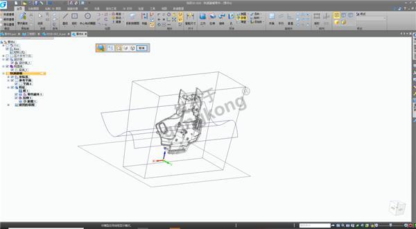

2、复杂模具的快速制作

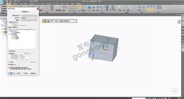

第一步:创建基础模具
使用快速建模来创建基础模具,并且以零件副本的形式将塑料模型插入基础模具。

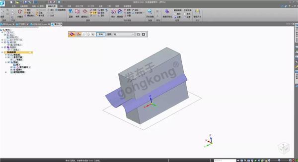

第二步:创建异形分型面
根据脱模需求,新建异形分型面,使得模具上下部分拥有不同的拔模角度。

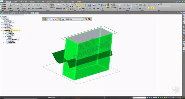

第三步:拔模处理
调取拔模选项,选定参考面及拔模面,并且输入相应的拔模角度。
第四步:查看并调整模具内腔设计
通过视图功能选项,将模型调整为线框显示,查看塑料在模具内部的状况,调整至目标位置。

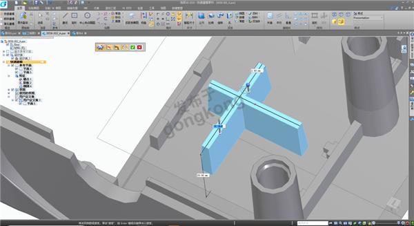

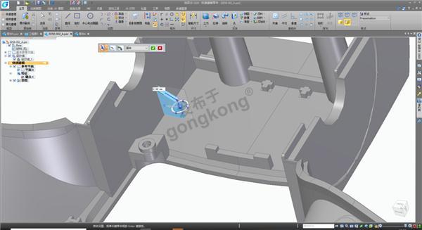

众所周知,塑料是一种非常脆的材质,很容易发生断裂。而在不增加壁厚的情况下,加强筋的合理设置无疑能够加强塑料制品的强度和刚度,避免塑料制品翘曲变形。浩辰3D能够一键生成肋板、网格筋等常见的加强筋,快速实现结构优化。
肋板设计
通过调用肋板命令,不仅可以任意指定位置来直接放置肋板,还可以自定义肋板的形状,非常快捷。
网格筋设计
浩辰3D不仅可以直接编辑网格筋的形状、位置、尺寸等特征属性,还可以对网格筋进行拔模处理,省时省力。

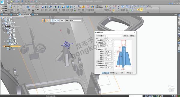

4、可编辑的螺钉柱模块
塑料件常见的固定方式,除了胶水粘合,还有螺栓固定。浩辰3D特地将螺钉柱这一常用模块设置成可编辑的参数化模块,我们只需输入一定的数值就能够自动生成相契合的螺钉柱,可谓十分方便。
