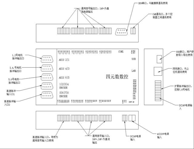

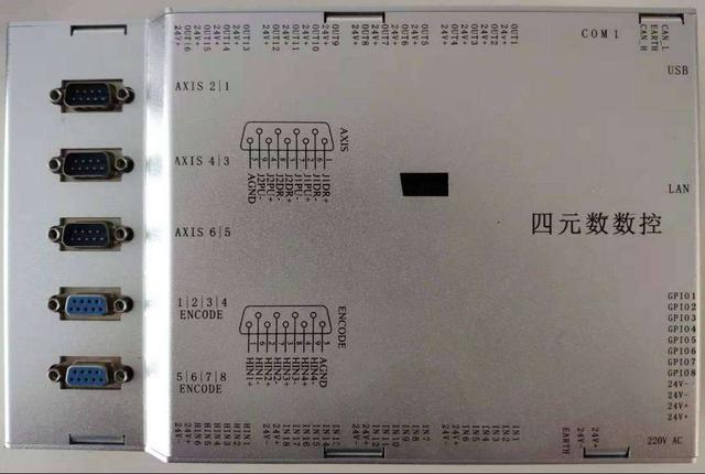

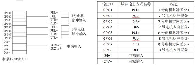

运动控制器特点:单张运动控制卡最多达8轴运动控制,运动控制卡之间可以互相通讯,进行轴扩展。脉冲输出模式:方向、脉冲或双脉冲。
