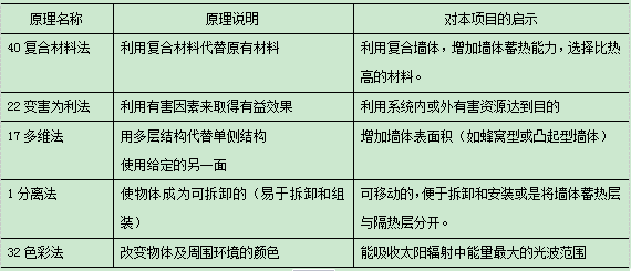

③解决方案模型
对应查看阿奇舒勒矛盾矩阵表得到参考创新原理为15个,经筛选,保留5个创新原理(表2):
TRIZ理论在优化日光温室环境研究方面的应用
原理40、17、1、32分别可独立形成4个方案,但是5个创新原理可以优势互补,形成1个完美方案.利用技术矛盾和物场模型也可得出5个创新原理中的1-2个原理,在此不作赘述.
4.最终方案
最终方案如图8所示,利用废旧塑料瓶(22变害为利)装满水,在墙体表面形成一面水墙,组成复合墙体(40复合材料法),由于塑料瓶是凸起状的,无疑增大了复合墙体的表面积(17多维法),增加与空气的接触面,同时将水染色(32色彩法)使墙体吸收更多的阳光(热量).更重要的是塑料瓶可随意拆除组装,反复利用(1分离法).
