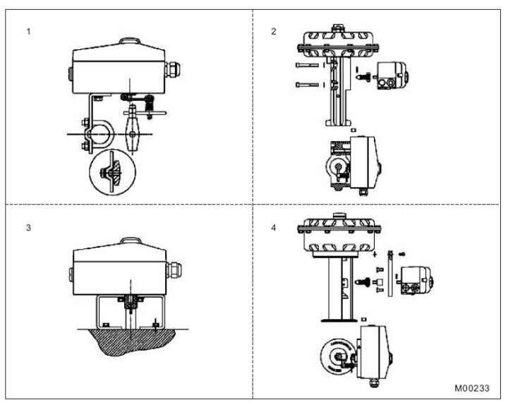

气动薄膜调节阀的组成:
  气动薄膜调节阀主要由气室、薄膜、推力盘、弹簧、推杆、调节螺母。阀位标尺、阀杆、阀芯、阀座、填料函、阀体、阀盖和支架等组成。
 调节阀分为执行结构和阀体部分,气动薄膜调节阀的执行机构是气动薄膜。执行机构是调节阀的推动装置他按信号的大小产生相应的推力,是推杆产生相应的位移,从而带动调节阀的阀芯动作。阀体部分是调节阀的调节部分,他直接与介质接触,有阀芯的动作,从而改变调节阀的截流面积,达到调节作用。
