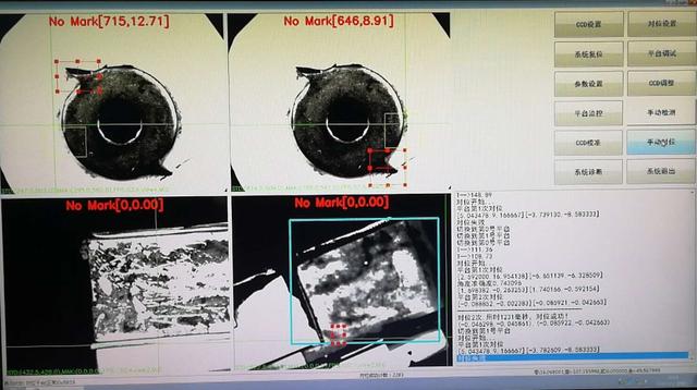

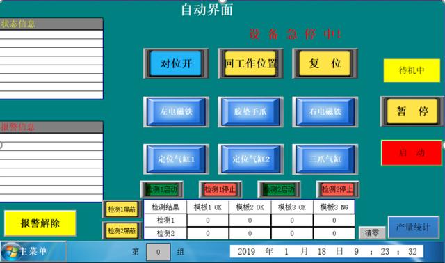

全自动组装线软件,整套软件由两套视觉对位软件以及两套视觉检测软件复合而成,在一个界面完成操作,两套视觉检测软件分别用于检测两组刀片用于区分正反面,两套对位软件分别进行两组刀片的对位,在不影响生产效率的同时又极大地节省用户的硬件成本。
应用环境:碎纸机刀片组组装,视觉定位与检测同时进行。
动作流程:分别将AB两种刀片倒入各自的料箱,通过震动盘将刀片一片一片取出,刀片流出各自的震动盘之后,通过各自的检测软件检测区分正反面,检测通过的材料进入下一个环节。通过机械手将两组刀片同时取出,分别通过相机拍照定位,最后将刀片套入刀轴上,重复以上动作,直至组装完成。
