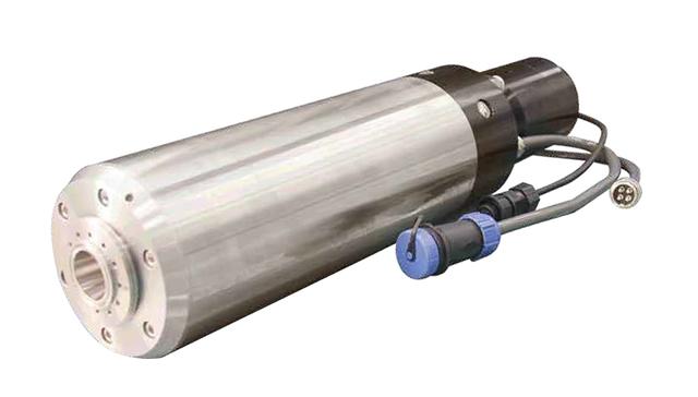

部件在机械行业里是一个非常重要的存在,任何一种机械设备都离不开部件的应用,而且有很多的机械设备就是用部件组成的。电主轴近年来发展的非常的好,它正好符合了现在社会发展的需求,有很多的机械设备里都会采用电主轴,它能够保证机械设备在运行中不会出现故障这种问题。电主轴的种类也是很多的,不同的电主轴有着不同的结构,那么接下来我们就一起来看看加工中心电主轴的部件结构介绍。
主轴前端有7:24的锥孔,用于装夹BT40刀柄或刀杆,主轴端面有一端面键,既可通过它传递刀具的扭矩,又可用于刀具的轴向定位。主轴的主要尺寸参数包括:主轴的直径、内孔直径、悬伸长度和支承跨距。评价和考虑主轴主要尺寸参数的依据是主轴的刚度、结构上艺性和主轴组件的工艺适用范围。主轴材料的选择主要根据刚度、载荷特点和热处理变形大小等因素确定。
加工中心的主轴支承形式很多,其中立式加工中心的主轴前支承采用四个向心推力球轴承,后支承采用一个向心球轴承,这种支承结构使主轴的承载能力较高。且能适应高速的要求。主轴支承前端定位,主轴受热向后伸长,能较好地满足精度需要,只是支承结构较为复杂。
