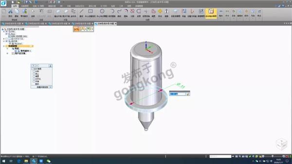

1、直接在模型上进行修改
目前大多数3D软件对模型的修改,都必须要通过编辑草图或者修改特征树里面的特征来实现。
而浩辰3D可以直接对模型进行修改,包括在模型上进行尺寸标注,或者选择一个面进行拉伸,亦可以将模型的任意面进行角度旋转。
这样浩辰3D可以极大地便利了我们对于已有图纸资源的利用,有效地减少了绘图过程中的重复工作。
具体操作步骤:
尺寸标注:点击智能尺寸,选择需要修改的特征,对尺寸进行修改;
拉伸模型面:选中需要修改的面,点击箭头,拖拽任意距离;
任意旋转模型面的角度:选中需要修改的面,点击箭头尾部,拖拽到旋转轴位置,拖动方向盘进行旋转;

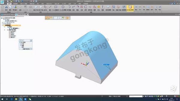

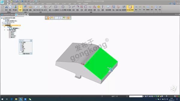

2、通过线条将平面分成多部分
在很多3D软件中,如果想要把一个平面分割为多个部分,都需要用另一个面来切割。而浩辰3D只需要在选定的平面上画一条线,就可以将平面切割开来。选取任意部分,无论向上或者向下拖拽,都可以很轻松地对模型进行修改,操作非常简单。
操作步骤:选中需要修改的面,画一条线将其分割,可以自由选择分割后的面。

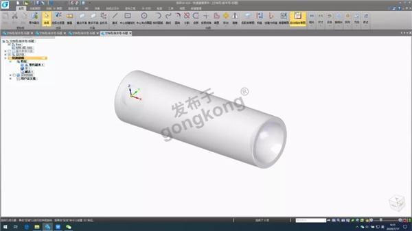

3、支持布尔运算
3D软件中,如何让两个不同形状的模型进行相互融合是一件比较麻烦的事情。浩辰3D只需通过布尔运算,就可以用一个模型把在另一个模型上的重合部分切除,这样我们在做一些特征的时候会非常方便。
操作步骤:选择添加体,画出用来减去特征的零件,用画好零件特征减去原先的零件。

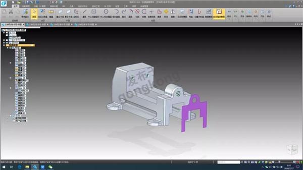

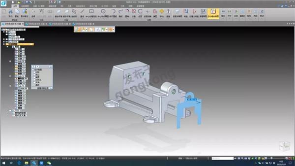

4、直接复制模型平面
其他3D软件遇到这一问题时,都只能先创建平面,再在创建的平面上进行投影,非常麻烦。而浩辰3D则可以将模型的任意一个平面复制并拖拽出来,直接加以利用,非常简单。
操作步骤:选择需要引用的平面,按住Ctrl点击箭头进行拖拽。
