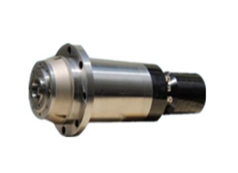

电主轴是在数控机床领域出现的将机床主轴与主轴电机融为一体的新技术,它与直线电机技术、高速刀具技术一起,把高速加工推向一个新时代。电主轴是一套组件,它包括电主轴本身及其附件:电主轴、高频变频装置、油雾润滑器、冷却装置、内置编码器、换刀装置等。
铣削和加工中心用电主轴用于数控铣床和加工中心机床, 具备以下特征: 高速、高精度、低速大转矩特性; 自动松拉刀功能; 准速、准停、零速锁定功能。
该类电主轴有自动换刀和手动换刀两种:自动换刀主轴带有自动松拉刀系统, 刀具更换方便快捷; 手动换刀主轴结构简单, 经济实惠, 适合不需要频繁换刀的机床。大型数控铣削用电主轴不设刀库, 无需换刀, 一般采取开环控制; 加工中心用电主轴采用闭环编码控制,恒功率转速比大于1∶8, 以实现低速大转矩输出。
