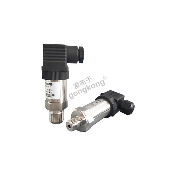

压力变送器在安装时需要注意的八个方面:
1、压力变送器在安装要按照正确的连接线图来操作
2、压力变送器在安装使用时需要进行压力检测,进行计量检定,以防止压力变送器在运输途中损坏,从而破坏测量的准确度。
3、压力变送器应垂直于水平面安装;
4、压力变送器测定点与压力变送器安装处在同一水平位置。
5、为保证压力变送器不受震动的影响应加装减振装置及固定装置。
6、为保证压力变送器使用时不受被测介质高温的影响,应加装冷却管
7、保证密封性,主义有泄漏现象出现,尤其是易燃易爆气体介质和有毒有害介质。
8、注意保护变送器引出电缆。在工业现场使用时,建议使用金属管保护或者架空

压力变送器安装处与测定点之间的距离应尽量短,以免指示迟缓;压力变送器在特殊情况使用时应加附加装置,但不应产生附加误差,否则应考虑修正。
