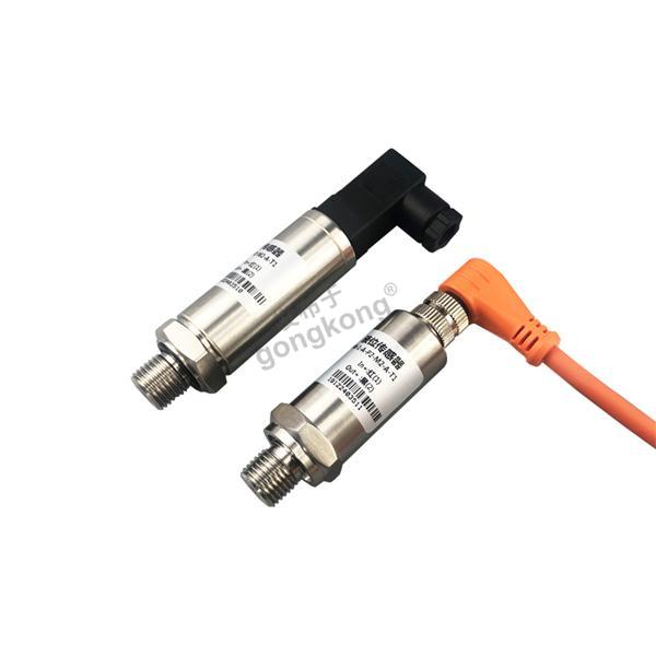

在仪器仪表的应用中,通常情况下变送器的使用是最为广泛、普遍的,大体分为压力变送器和差压变送器。变送器常用来测量压力、差压、真空、液位等。
变送器有两线制(电流信号)和三线制(电压信号)之分,两线制(电流信号)变送器尤多;有智能和非智能之分,智能变送器渐多;另外,按应用场合有本安型和隔爆型之分;在选型时,要根据自己的需求进行相应的选择。
