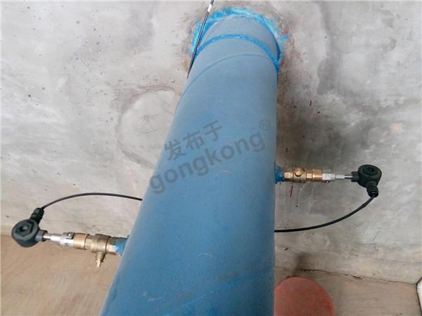

          插入式超声波流量计,在应用过程中会出现很多我们注意不到的小细节,首先从正常使用角度来讲,需要设置管道外直径 ,壁厚,传感器的类型和安装方式在这一块我们设置超声波流量计的时候会忽略安装方式或者传感器的类型,最后导致安装距离错误,所以要求参数设置准确,设置好参数之后,我们可以看到菜单,25页面显示两个传感器的安装距离,我们依照这个安装距离去安装传感器的使用间距,在安装的过程中,我们要选点,选点的时候注意,直管段的要求是前10后5,意思就是说要求传感器的前边是10倍的内径,比如说100的口径,我们的距离要求至少一米以上的距离,传感器的后边要求半米的距离,选好位置之后就可以开孔焊接,调整传感器的发射角度,即安装完毕。
