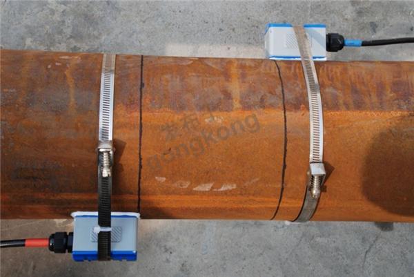

             外夹式超声波流量计安装的过程中会发现。我们的安装距离安装的对称度都很好,管道的水流量也正常,没有发现任何的异常,可是依然没有信号。这个时候我们需要注意两点,第1点就是硅胶在涂抹的过程中是否有不均匀的情况。第2点就是夹具在拉紧的过程中会一边用力。这样导致一边翘一边紧产生缝隙。从而引起传感器信号缺失。
              外部原因多数是因为有干扰造成的,比如说管道里边的水质不清澈,还有管道部门管,再加上水泵是变频水泵或者周边有变频器,水泵的振动过大,也就是说传感器距离水泵的距离太近导致震动,影响了超声波的信号发射和接收
