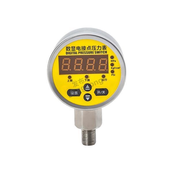

数显电接点压力表用于代替机械式电接点压力表。该电接点压力表主要用于代替传统的机械电接点压力表,特别适用于食品和卫生行业。频繁的压力冲击和强烈的现场振动。具有防振,寿命长,操作简单,显示清晰的特点。它以铸铝隔爆外壳,优质压力传感器,智能单片机为控制核心,集压力测量,显示,报警输出和模拟量定量输出为一体的传动控制产品。安装在其上的防火闪光警报灯可以直观地提醒现场操作人员。具有结构紧凑,功能齐全,测量精度高的特点,适用于现场,用于工业隔爆的自动控制。
  1.仪器采用扩散硅压力传感器,对安装角度无要求。M20外螺纹通常用于将仪器压力入口与压力容器连接,也可以定制其他类型的连接接口。
  2.使用时,应先将仪器固定在管道或压力容器上。为了保证测量精度,所测气体或液体温度为常温,数显电接点压力表也可以测量85℃以下的气体或液体,此时,精度会丧失。如果温度高于常温,建议安装冷凝弯头,散热器等配套产品。
  3.安装后,请参考仪器上的接线说明并将其连接到线路上以检查其是否正确,然后打开显示器电源。
  4.缓慢打开电接点压力表的入口阀,以防止损坏压力传感器或造成伤害。
  5.关于数显电接点压力表的量程和输出电流的设定,出厂前已调试完毕,用户不得重新调试;对于上限和下限报警值的设置,将在出厂前根据用户要求进行设置和调试。如果用户没有要求,请参考产品手册进行设置和调试。
