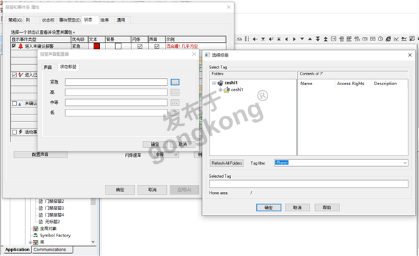

高版本FactoryTalk View Studio(以10.0为例)内部报警铃声设置(低版本也适用)
高版本的FactoryTalk View Studio组态软件,取消了直接勾选“内部铃声”的功能,不再提供简单的创建内部声音报警的功能,在更高版本中,比如V11.0中,连标签直接报警的功能都取消了;
但是我们可以通过在Alarm and event banner”(报警和事件条)控件里添加变量,来实现具有内部响铃的报警声;具体步骤见附件;

如果计算机配置不高,比如用了虚拟机,会卡的声音出不来,并不是设置有误;

内部响铃可以配置响铃的频率,但是不知道怎么改成不同的铃声,有知道的朋友还请指导一下;

    不好意思,很久没上论坛了,AB用的也少了,这个我没注意过,不知道你目前解决了么
