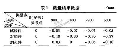

根据中华人民共和国机械行业标准《振动时效效果评定方法》规定,评定振动时效效果的方法有:参考曲线观测法;实测法(残余应力测试法、尺寸精度稳定性测试)。本次采用第二种测量方法进行评定。以试件床身导轨的大平面的变形情况作为判断应力消除效果的依据。测量以床身导轨大平面的一端为参考点,通过打表法测量导轨的变形量。测量结果如下图所示。
结论
从以上3台试件消除应力的结果看出,采用谐波振动的工艺方法消除铸件床身应力后,床身的变形量比未采取措施的床身的变形量小0.023mm,而比对采用热时效消除应力的床身的变形量小0.09mm。充分说明谐波振动的方法消除铸件残余应力是有效地消除应力的工艺方法。采用谐波振动时效设备消除铸件残余应力与热时效相比,在设备投入、场地环境的要求、速度、耗能、经济效益等方面有着较大的优势,是一种非常有效的工艺手段,有着广泛的应用前景。
