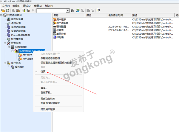

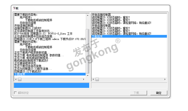

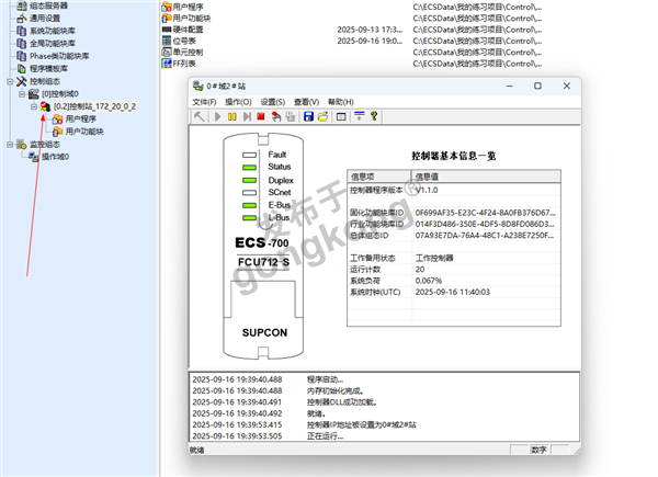

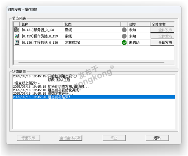

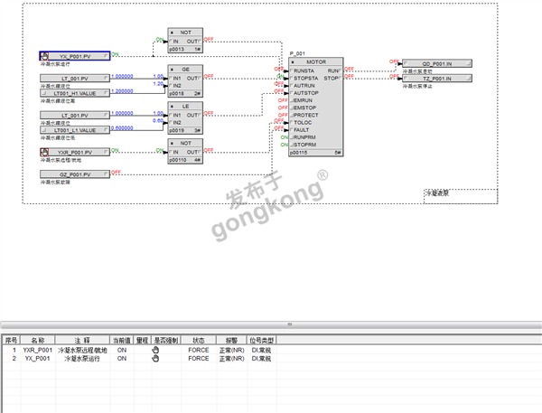

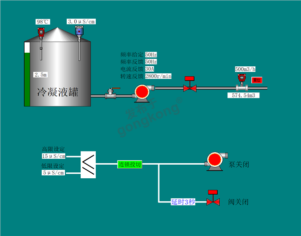

真正的免狗仿真来了,绝对的不要硬件狗,图片里有获得方法哦
