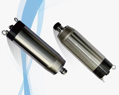

高速电主轴是一种高速、高精度的内表面磨削专用零件。主轴装配质量直接影响轴承加工质量。因此高速电主轴的修理是一项技术性很强的任务。下面恒兴隆跟大家介绍一下关于高速电主轴拆卸需要使用到的工具以及具体的操作步骤。
高速电主轴特点:
1.起动性能好、力矩大、效率高;
2.噪音低、振动小、动转平衡;
3.结构可靠、密封性能优良、精度高、使用寿命长;
4.使用高精度陶瓷轴承,提高了主轴的可靠性,稳定性
高速电主轴主要使用的工具有:内六角扳手、刚性扳手、两脚活动扳手、主轴修理架、主轴顶杆等专用工具。
1、将要修理的电动主轴放在专用主轴修理架上,用六角扳手拆下主轴前端盖、前主轴压力盖和后端盖。
2、用刚性扳手固定转轴,用二角活动扳手将轴承左旋螺母从转轴上卸下。
3、使用主轴的专用顶杆将转子连同后支撑轴承和套筒一起压到一起,直到部件从前部出来。
4、从前轴承室拆下前轴承和隔膜。
