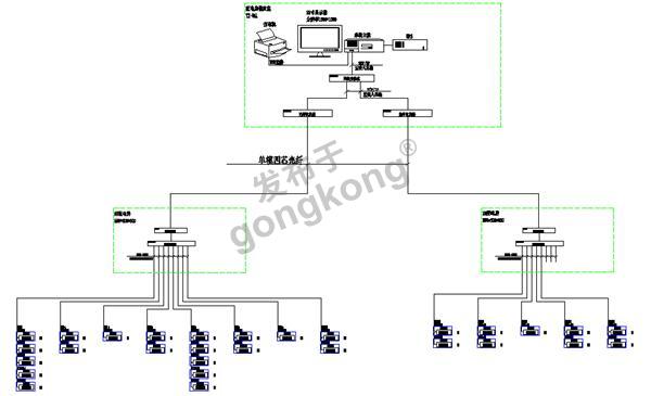

  本项目共160只多功能仪表,分布在两个配电房内,现场智能仪表经485总线连接至本配电房内的采集装置,采集装置通过单模四芯光纤将数据传输至监控主机上。

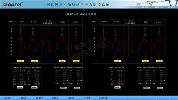

  配电一次图见图(1),功能有电量遥测主要监测运行设备的电参量,其中包括:线三相电压,电流,功率,功率因数,电能,频率等电参量及配出回路的三相电流;遥信功能实现显示现场设备的运行状态,主要包括:开关的分、合闸运行状态和通讯故障报警;断路器变位时会发出报警信号,提醒用户及时处理故障。

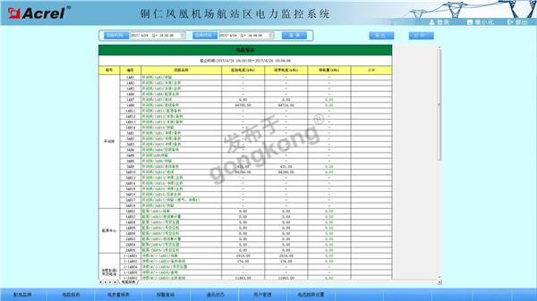

  参数抄表功能,主要对低压各出线回路的电参数进线查询。支持任意时刻电参数查询,具备数据导出和报表打印等功能。该报表查询供两个变电所4台变压器出线各低压回路的电参数,主要包括:三相电流、有功功率和有功电度及变压器温度。该报表各回路名称和数据库关联,方便用户修改回路名称。见图(2)。
图(2 参数抄表

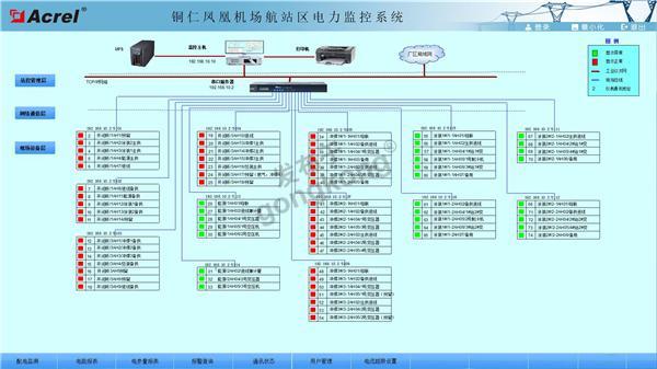

系统通讯结构示意图,主要显示系统的组网结构,系统采用分层分布式结构,同时监测间隔层设备的通信状态。红色表示通讯正常,绿色表示通讯故障。见图(3)。
图(3)系统通讯结构示意图
