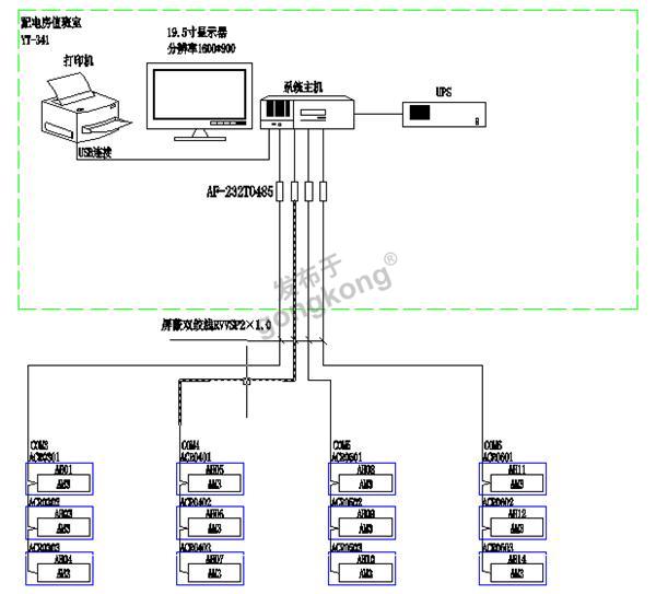

        东府九座10KV电力监控系统建设采用分层分布式结构,系统包括:站控管理层、网络通讯层、现场设备层。系统网络结构如图所示:
       站控管理层管理人员与计算机进行人机交互的直接窗口,对采集的现场各类数据信息计算、分析与处理,并以图形、数显、声音等方式反映现场的运行状况,是系统的上层部分。主要由系统软件和必要的硬件设备,如工业级计算机、打印机、UPS电源等组成。
       通讯层使用的设备为串口服务器。该层是数据信息交换的桥梁,负责对现场设备回送的数据信息进行采集、分类和传送等工作的同时,转达上位机对现场设备的各种控制命令。
      现场设备层主要是连接于网络中用于电参量采集测量的综保和仪表,现场采用的综保为安科瑞的AM3系列,多功能仪表采用的是安科瑞的ACR仪表,这些设备也是构建该配电系统必要的基本组成元素。多功能仪表实现低压回路三相电流、三相电压、频率、功率、四象限电能等电参量监测,并对每个回路断路器分合闸状态进行监测。
2.2 网络设计
      电力监控系统中的网络系统能够及时的对数据进行传输,并迅速传递操作指令,是实现电力监控系统各项功能的基础。把现场每个设备就地与总线连接,之后在把各条总线全部接入串口服务器,来实现与主机的传递。
       本项目的网络设计为:现场的综保和多功能仪表通过RS485总线接入通讯内的串口服务器,再通过网线将数据传输到站控层内的监控主机。

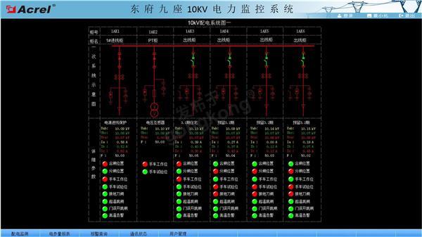

        系统依据客户实际需求进行设计,并实现了一次主接线图界面显示;电参量遥测及电参量越限报警;事件记录;系统运行异常监测;故障报警及操作记录;报表查询与打印;系统负荷实时、历史曲线,用户权限管理等主要功能。
2.3.1数据的采集与处理
        数据采集主要包括模拟量以及开关量的采集。模拟量的采集主要是对线路电压、电流、功率、功率因数、频率等信息进行采集,开关量的采集则主要是对断路器的工作状态,以及断电保护、运行故障等报警信息进行采集,实现远程数据的本地实时显示。数据处理主要是把按要求采集到的电参量实时准确的显示给用户,达到配电监控的自动化化要求,同时把采集到的数据存入数据库供用户查询。

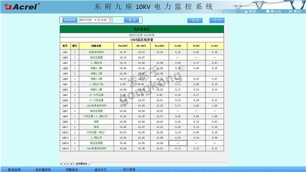

2.3.2数据报表统计
        电力监控系统以丰富的数据报表体现计量体系的完整性。系统具备各回路定时抄表汇总统计功能,用户可自由查询自系统正常运行以来任意时间段内各配电节点的用电情况,即该节点进线用电量与各分支回路消耗电量的统计分析报表。该功能使得用电可视透明,并在用电误差偏大时可追溯,维护计量体系的正确性。

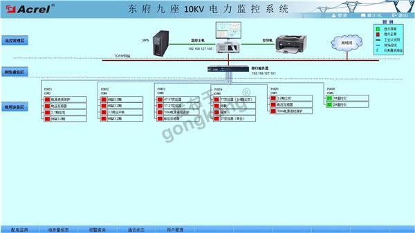

2.3.4通讯示意图
       系统通讯结构示意图,主要显示系统的组网结构,系统采用分层分布式结构,同时监测间隔层设备的通信状态。红色表示通讯正常,绿色表示通讯故障。
