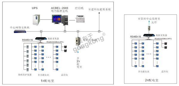

2.2
电力监控系统网络构成
监控层包括工程师站和远动通信站,包含监控计算机、网络交换机、打印机、UPS以及Acrel-2000电能管理软件,其中软件部分具有良好的人机交互界面,通过数据传输协议读取通讯管理机采集的现场各类数据信息,自动经过计算处理,以图形、数显、声音等方式反映现场的运行状况;电能计量管理功能设计各种符合用户的报表格式,报表内数据严格按照各种标准进行计量,搭建完整的计量体系,用户只需查找打印即可,方便了操作,提高了工作效率。
       通讯网络层包括通讯管理机、网络交换机等设备,网络结构如下图所示:

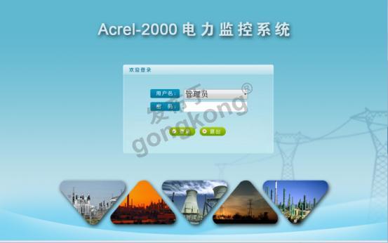

 3.2.1
画面显示
软件的界面可以根据项目的特点和客户的要求来设计。初始界面为登录界面,客户需通过用户名,输入相应密码,方能进入本系统。界面如图2所示。
2登陆界面

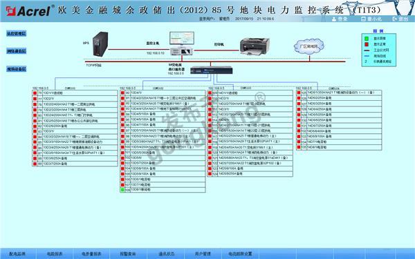

3.2.2通讯示意图
通讯示意图为拓扑图,显示系统与仪表的通讯是否正常。通过界面模块颜色的变化来反映整个系统各个监控点位的运行状态。界面如图3所示。微信图片_20200213164419.png
3 通讯示意

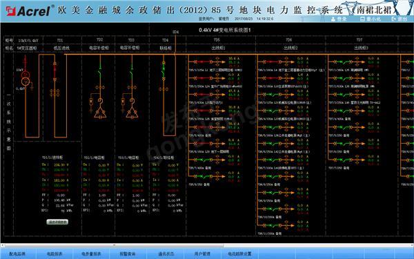

3.2.3 监测详图
监测详图反应了整个系统配电回路名称,相应的配电体系以及回路的主要电参量。通过实时数据的显示,直观反映本项目各个监测回路的运行数据,便于管理者实时了解系统运行状态。界面如图4所示。
4 监测详图

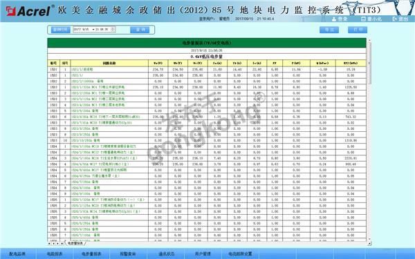

3.2.4 参数抄表
参数报表反映了本项目监测回路的在过去某时间点的运行数据,通过当前或者过去某时间点的实时参量数据反映回路状态。主要的数据包括:三相电压,三相电流,电能,有功功率,无功功率,功率补偿因数,频率。界面如图5所示微信图片_20200213164426.png
5 参数抄表

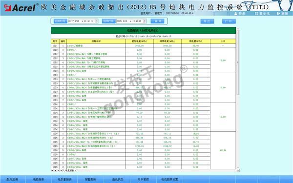

3.2.5 电能报表
       电能报表是对用电量的管理以报表形式呈现,该报表可以实现系统运行期间的任意时间段内的月抄表,日抄表,小时抄表等功能,且可以Excel形式导出或打印。界面如图6所示
6 电能报表
