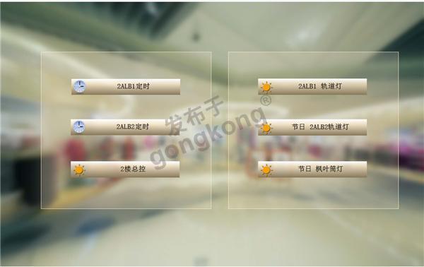

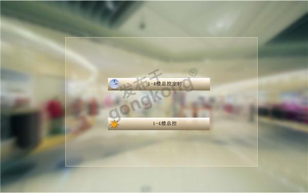

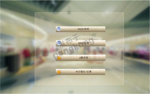

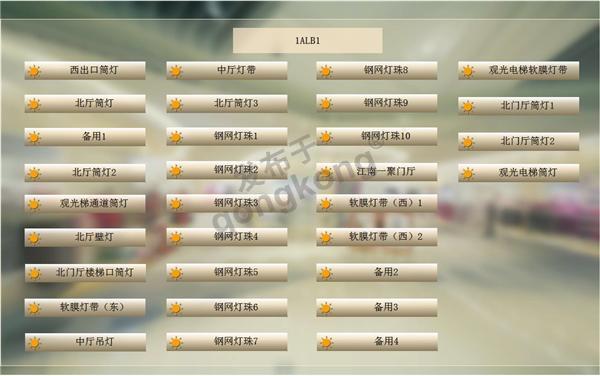

安科瑞智能照明监控系统针对协信购物中心公共照明区域进行智能控制。
智能照明公共照明控制界面见下图,主要实现公共照明控制,可统一控制,也可单独控制,控制状态可在界面上直接显示出来,同时可以设置各照明回路自动亮灭时间。
