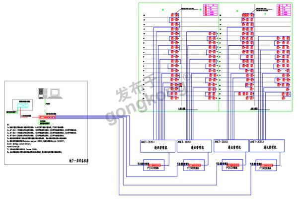

4 系统架构

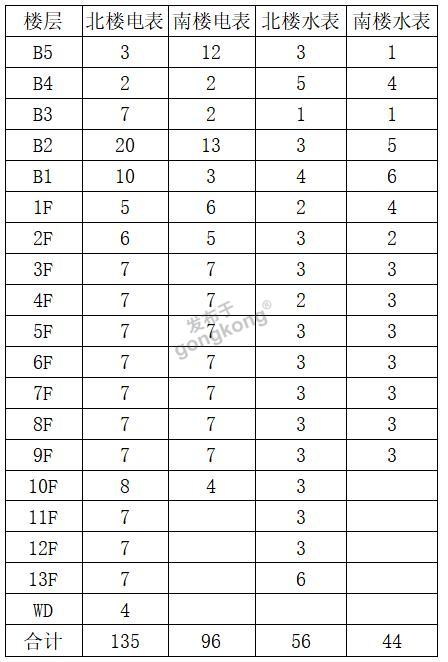

根据客户需求及项目实际情况,本项目设计一套Acrel-5000建筑能耗监测系统,南北楼电表231台,京源品牌水表100台,水表是标准MOUDBUS协议。监测的现场设备层仪表的具体分布情况如下:
系统结构图
