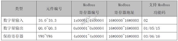

五、西门子200 Smart各元件编号与Modbus地址对应表

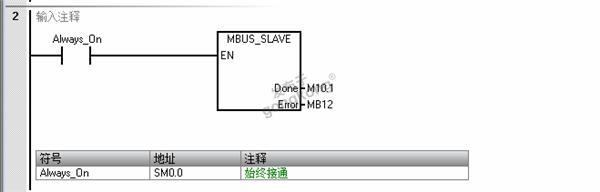

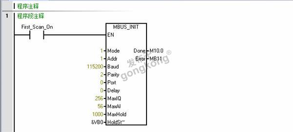

六、西门子200 Smart之Modbus RTU Slave程序详解:
1、MBUS_INIT指令:
Mode,通信协议模式,这里为1,表明为Modbus RTU协议;
Addr,从站地址,这里为1;
Baud,波特率,这里为115200bps;
Parity,校验方式,这里为2,表明为偶校验;
Port,端口选择,这里为0,表明使用200 Smart本体自带RS485通信口;
Delay,通信延迟,这里设置为0ms;
MaxIQ,用于设置可访问I、Q区点数;
MaxAI,用于设置可读取模拟量输入通道数;
MaxHold,用于设置可读写保持寄存器个数;
HoldStart,设置保持寄存器起始地址;
Done,MBUS_INIT初始化完成标志位;
Error,MBUS_INIT指令执行结果。
2、MBUS_SLAVE指令:
Done,MBUS_SLAVE初始化完成标志位;
Error,MBUS_SLAVE指令执行结果。

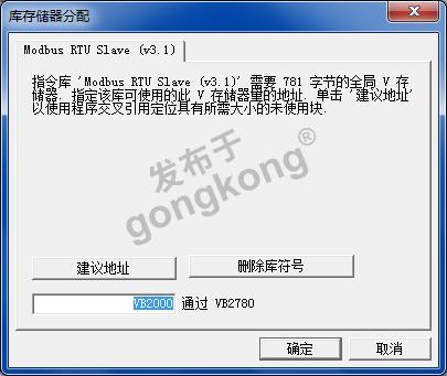

3、Modbus库存储区分配:

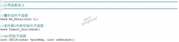

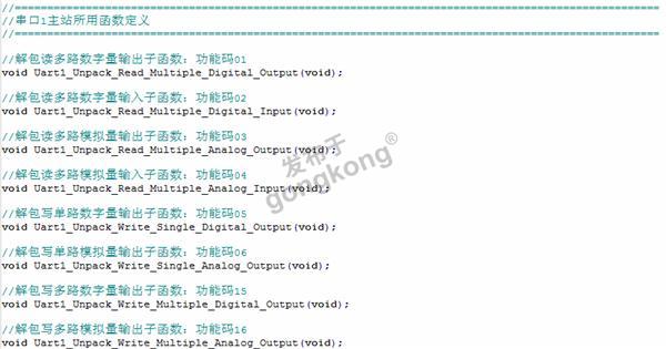

七、单片机Modbus RTU主站程序详解:
1、头文件:

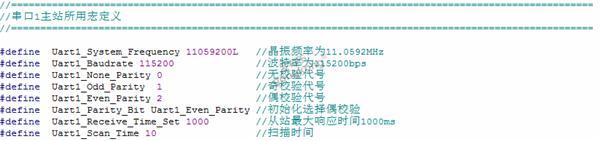

2、简化定义:
3、单片机串口1用宏定义:

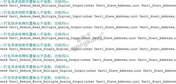

4、公用函数定义:
5、串口1用函数定义:

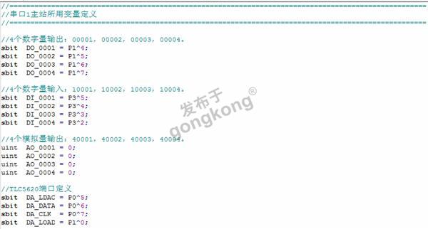

6、串口1用部分变量定义:

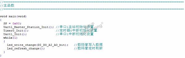

7、主函数:

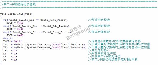

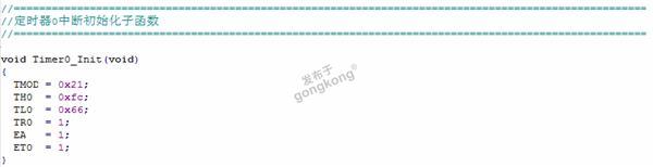

8、定时器0中断初始化子函数:
9、串口1中断初始化子函数:

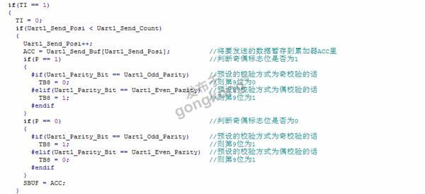

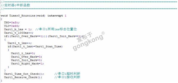

10、定时器0中断函数:

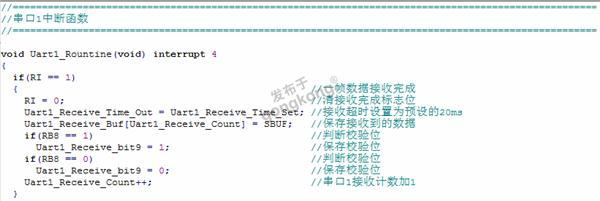

11、串口1中断函数:

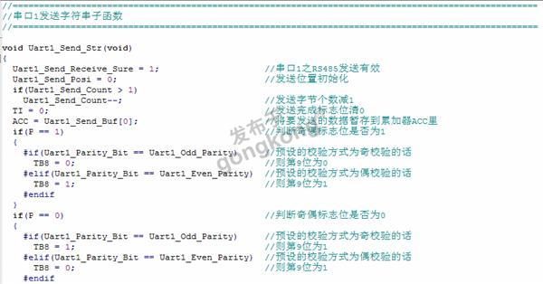

12、串口1发送字符串子函数:

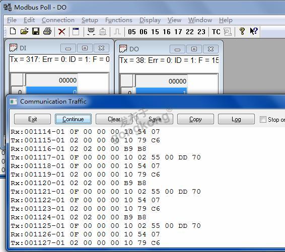

八、西门子200 Smart Modbus RTU Slave程序测试
使用Modbus Poll调试助手进行测试,测试截图如下所示:

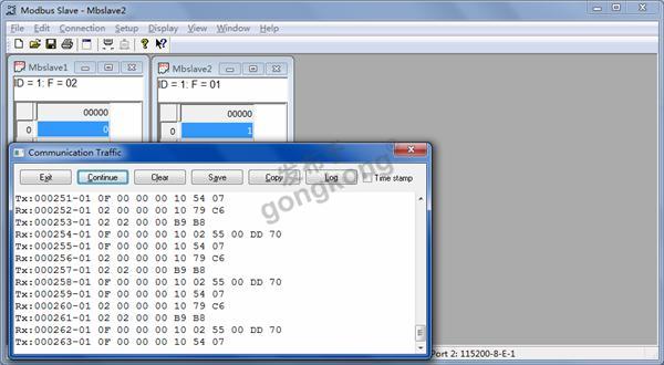

九、单片机Modbus RTU Master程序测试
使用Modbus Slave调试助手进行测试,测试截图如下所示:
