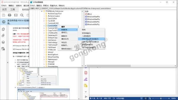

如何运行内置的归档一致性工具
有一个注册表值可以显示一致性工具选项-默认情况下该选项不可见。
1. 关闭PDM管理工具

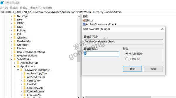

2. 打开注册表并浏览至以下注册表项(打开注册表:WIN+R输入:regedit:
HKEY_CURRENT_USER\Software\SolidWorks\Applications\PDMWorks Enterprise\ConisioAdmin
3. 创建一个新的DWORD
4. 命名为ArchiveConsistencyCheck”并且给他值为1.
5. 启动管理工具

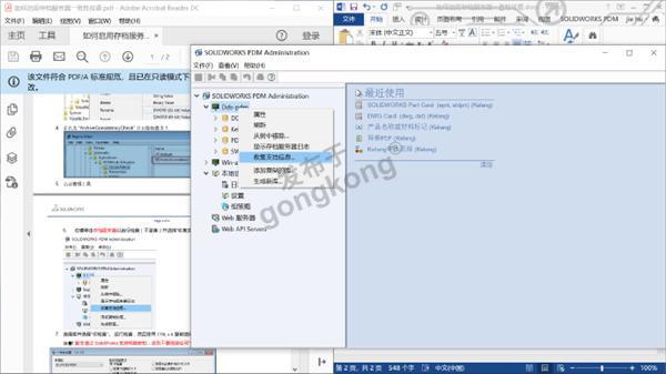

6. 右键单击存档服务器以运行检查(不是库)并选择“收集支持信息”。

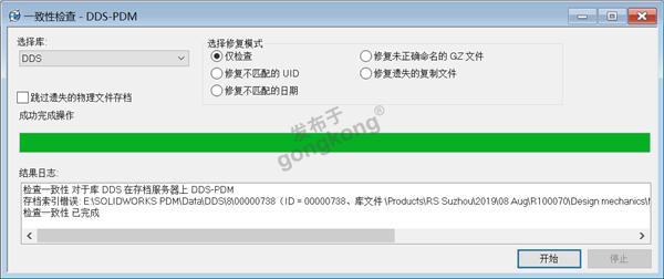

7. 选择库并选择“仅检查”。运行检查,然后使用CTRL+A复制结果。
注意!除非通过SolidWorks支持明确告知,否则不要选择任何“修复”选项。
8. 将结果粘贴到记事本中并保存为txt文本文件(如果使用非英文语言,请为文本文件另存为UTF-8格式),并将结果发送给技术支持人员以进一步分析结果。
